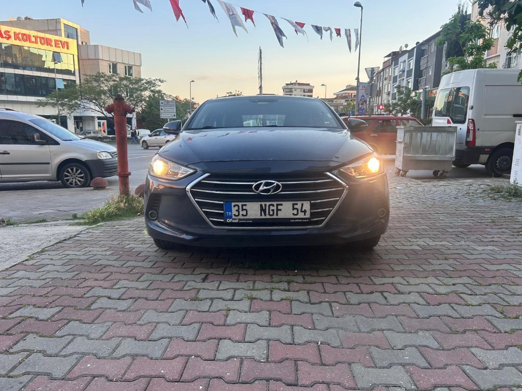

Bugün bizim de muayene günümüzdü. Gittik muayene olduk çıktık. Çok şükür 1 ay kafamız rahat artık :crazy:
Farlar orjinal mercekli halojendi. Led ampül takmıştım, mercekli led olmuştu. Aydınlatma çizgisi de yerinde. Ama adamlar led deyip kesip atıyorlar.

"Mercek olsun ya da olması halojen fara led takıldığında geometri bozulur ve kesilme çizgisinin üstüne az/fazla ışık gönderir" olarak kabul ediyorum ve ağır kusur kabul ediyorum diyor artık tüvtürk. Senin farın da özellikle solun pek homojen olduğu söylenemez. :)
Zaten hangi araçta orjinal led olduğunu biliyorlar, ayrıca farın etiketinde de ne olduğuna dair kod bulunuyor.

Baktım olmayacak gittim değiştirdin ampulleri. Önder abinin yapacağı yok.

Sol taraf yukarıda sağ dışa bakıyor :crazy:

Abi ledleri takınca lede göre kurcalamıştık ayarını, o sebeple bozulmuştur. Avm ye gidip bakmam lazım tekrar, muayene tekrarı bu cumartesi.

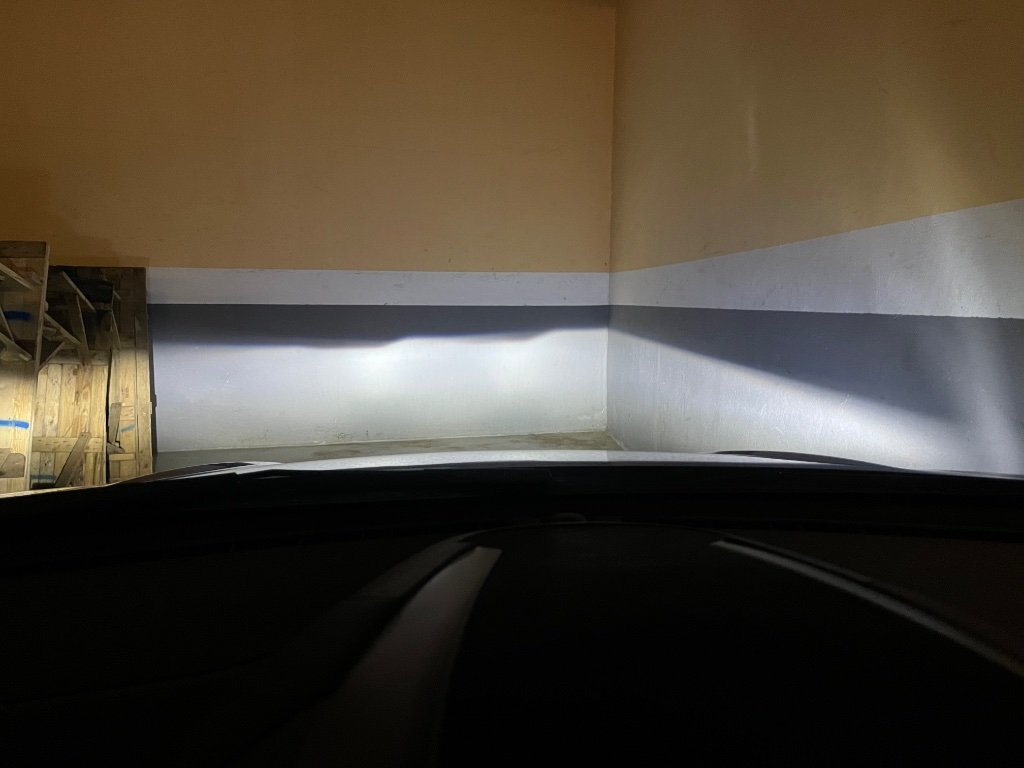

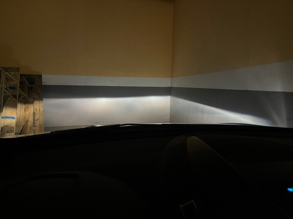

Selçuk abi, aslında bana göre azalma olmadı diyebilirim. Uzunlara bile ihtiyaç duymuyorum. Ama illaki ledin yapısından kaynaklı teknik olarak farlılık olmuştur. İlk foto bi-xenon ikinci foto led.
