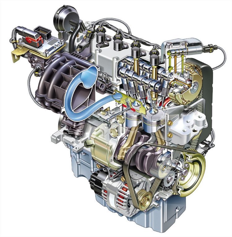

Bunun motoru o kadar ilkel ki yani hiçbir şey yok çok basit bir faz ayarlıyıcı var. Nasıl oluyor da bu hacimden 95 beygir güç üretiyor anlamıyorum. TV Hyundai motorunda çift faz ayarlıyıcı, çift kademe emme manifoldu, silindir başına 16 adet subab var. O da 100beygir. Nasıl bu kadar güç üretiyor şaşırıyorum. Ya tork bandında bir sıkıntı var ya da bilmediğimiz bir teknoloji taşıyor
Fiatın yıllardır kullandığı 1.4 atmosferik motor. Yağ soğutucu yok. Eskiden Puntolarda kullanılan 1.4 Fire 77 HP’ler vardı muhtemelen aynı alt yapıya biraz modifikasyon yapıldı. Lpgye tam uyumlu. Hala sıfır olarak alınabilir düzeyde. 15 yaşında Audi’ye tercih edilebilir mi orası tartışılır.

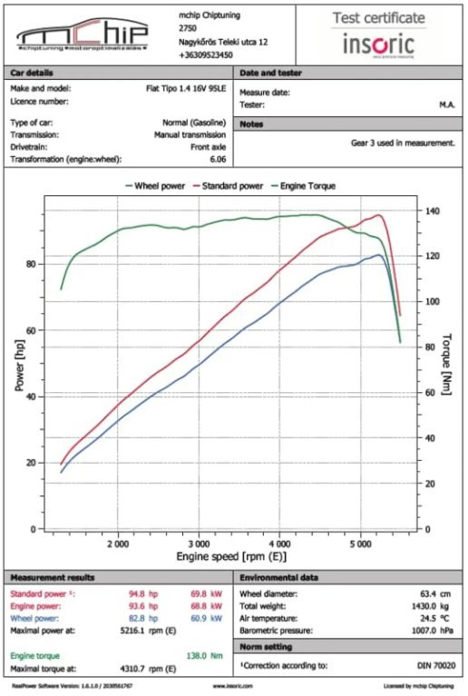

Motorun egea üzerinde dyno verileri stok.
