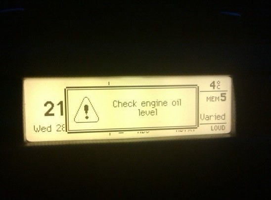

Ali Darbaz 17 Ağustos 2025 Paylaş 17 Ağustos 2025 (düzenlendi) Tansu Kalafatoğlu yazdı: su eksiltene ford ve reno da normal diyor. Kitapçığa yazınca her şey normal oluyor valla En azından bir sensör filan bişi koyarlar ama. Su eksildi su, yağ eksildi yağ koy desin. Citroene koymuş adam, her kontak açtığımda oil level OK yazıyor. 17 Ağustos 2025 tarihinde Ali Darbaz tarafından düzenlendi 1 Yorum bağlantısı

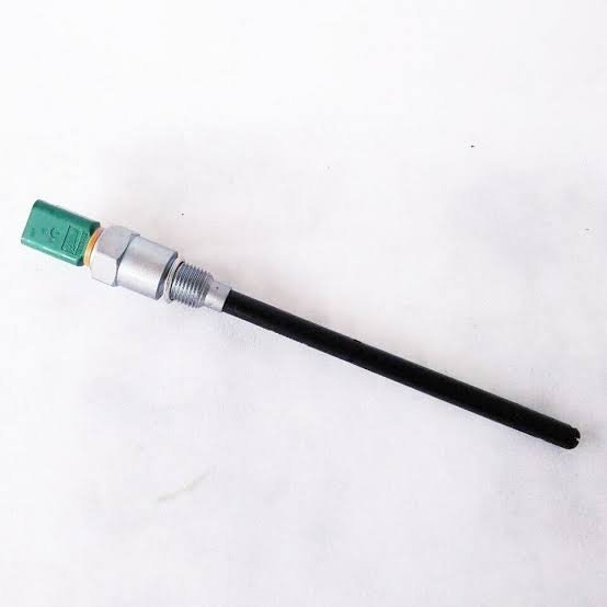

Ali Darbaz 18 Ağustos 2025 Paylaş 18 Ağustos 2025 PSA arabalarındaki yağ sensörü Bu hem yağ seviyesi hemde yağ sıcaklığını ölçer. Şöyle bir sıkıntı var. Yağ sıcaklığını karterde ölçer. Üst kapakda yağ çok daha sıcak olabilir. İşbu sebeble çokta güvenmemek lazım. Yağ karterinde yağ ısısı 120 derece çıkarsa egzantrikleri yağlayan yağında 120 derecelerde olması pek olası değil. Bahse varım +20 derece daha sıcaktır. Dv5 motorların operasyonel çalışma sıcaklığı 110 derece , üst kapak egzantrik zinciri olduğu kesin nasıl bir cehennemi yaşıyor bilemeyiz. Belkide egzantrik zincir koparmasında yağ sıcaklığının etkisinde vardır kimbilir. Yorum bağlantısı
