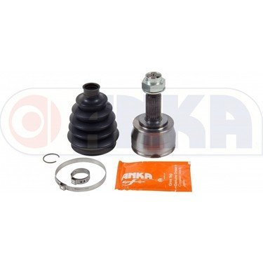

Önder Özcan 10 Ocak 2025 Paylaş 10 Ocak 2025 Merhaba, bahsettiğiniz sorun aks kafasını (lalesini) işaret ediyor gibi. 5 Yorum bağlantısı
Hakan ÖNER 10 Ocak 2025 Yazar Paylaş 10 Ocak 2025 Değişmesi gerekiyor sizce? Veya yağlama veya tamir ile düzelebilecek bir durum mu? 1 Yorum bağlantısı
Çağrı Alaf 10 Ocak 2025 Paylaş 10 Ocak 2025 Önder Özcan yazdı: Merhaba, bahsettiğiniz sorun aks kafasını (lalesini) işaret ediyor gibi. Güzel tespit. Aynısı başıma geldi. Atlama sesini kalkarken ve düşük süratte tork yüksek iken gaza ani asılınca da yapar. Mesela kasislerden sonra. Bu aks kafası muhafazaları (Soldaki siyah plastik akordeon tipli parça ) alttan bir şey gelince ya delinir ya da kelepçeden zamanla sıyırır. İçine pislik alınca da bozulur denmişti bana. O zaman bu zaman düzenli olarak aks muhafazalarını kontrol ederim. 1 Yorum bağlantısı
Önder Özcan 10 Ocak 2025 Paylaş 10 Ocak 2025 Hakan ÖNER yazdı: Değişmesi gerekiyor sizce? Veya yağlama veya tamir ile düzelebilecek bir durum mu? Değişmesi gerekir. Tamir olduğunu duymadım. Yorum bağlantısı

Ferhat Yavuz 10 Ocak 2025 Paylaş 10 Ocak 2025 Manevra sırasında gelen sesler lastik tel kırığından ziyade amortisör üst takozundan yada aks kafasından olur.Tel kırığı düşük hızda anormal hareketler yaptırır direksiyona ve kesikli rulman sesi gibi hırıltı yapar. 1 Yorum bağlantısı
Hakan ÖNER 10 Ocak 2025 Yazar Paylaş 10 Ocak 2025 Hakan ÖNER yazdı: Değişmesi gerekiyor sizce? Veya yağlama veya tamir ile düzelebilecek bir durum mu? Ferhat Yavuz yazdı: Manevra sırasında gelen sesler lastik tel kırığından ziyade amortisör üst takozundan yada aks kafasından olur.Tel kırığı düşük hızda anormal hareketler yaptırır direksiyona ve kesikli rulman sesi gibi hırıltı yapar. Önder Özcan yazdı: Değişmesi gerekir. Tamir olduğunu duymadım. Peki sizce aciliyeti nedir? Kısa sürede sıkıntı yapar mı? Bana ne gibi problem çıkarır? Hemen yaptırmalı mıyım? 2 ayda bir uzun yola gidiyorum. Onun dışında çok sık kullanımım olmuyor aracı. Yorum bağlantısı
