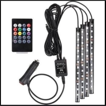

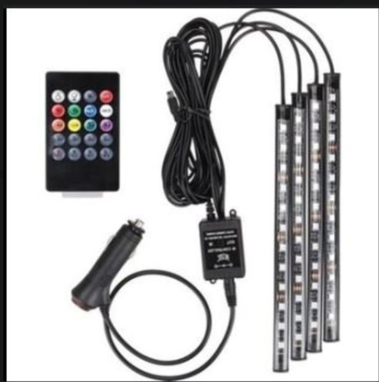

Eray Aksoylu 13 Ocak 2025 Paylaş 13 Ocak 2025 Uğur Kamil yazdı: Şimdi aklima geldi, ayarli amerikan park modülü taksam olurmu? Mantik ayni sonuçta iş görmezmi ? 300 tl civarinda bolca modül var Bunu ben önceki aracım mondeo'da düşünmüştüm yapmaya fırsatım olmadı.. aracı satıp 2009 punto aldım onda yapmaya çalıştım ama punto tavan lambasının devresini kontaktan değil beyinden tamamladığı için biraz denedim olmadı.. ben de şöyle yaptım.. standart çakmaklıktan çalışan kumandalı rgb ledden aldım. çakmaklığım kontakla çalışıyor doğal olarak aracı çalıştırınca kumandalı ledler çalışıyor.. haricen tavandan da aşağıya tekli modül led taktım kapıyı açtığımda veya tavan lambasını açtığımda ise bu modül ledler devreye giriyor. daha çok içime sindi.. sadece tavan lambasına müdahale etmiş oldum. rgb ledlerde çakmaklığa bağlı .. çakmaklığa taktığımız yerde de aç kapa butonu mevcut. oradan da kapatabiliyorum. Yorum bağlantısı
Uğur Kamil 13 Ocak 2025 Yazar Paylaş 13 Ocak 2025 Eray Aksoylu yazdı: Bunu ben önceki aracım mondeo'da düşünmüştüm yapmaya fırsatım olmadı.. aracı satıp 2009 punto aldım onda yapmaya çalıştım ama punto tavan lambasının devresini kontaktan değil beyinden tamamladığı için biraz denedim olmadı.. ben de şöyle yaptım.. standart çakmaklıktan çalışan kumandalı rgb ledden aldım. çakmaklığım kontakla çalışıyor doğal olarak aracı çalıştırınca kumandalı ledler çalışıyor.. haricen tavandan da aşağıya tekli modül led taktım kapıyı açtığımda veya tavan lambasını açtığımda ise bu modül ledler devreye giriyor. daha çok içime sindi.. sadece tavan lambasına müdahale etmiş oldum. rgb ledlerde çakmaklığa bağlı .. çakmaklığa taktığımız yerde de aç kapa butonu mevcut. oradan da kapatabiliyorum. Buda olabilir ama kullanmiycam birsuru özelliği var. Mehmet beyin yaptığı röle mantıklı geldi. Yorum bağlantısı

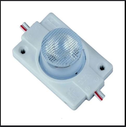

Alpay Sumer 13 Ocak 2025 Paylaş 13 Ocak 2025 Simdi okudum.. önlerde olmadıgı icin benim fikrim yatar.. Coklayiciyla arkaya cektim ben.. Orjinal kablosu ve orjinal ledlerle.. Paylasilan ledler bence isini görür. cok kesme bicme yapmadan halledersin.. Yorum bağlantısı

Eray Aksoylu 13 Ocak 2025 Paylaş 13 Ocak 2025 Uğur Kamil yazdı: Buda olabilir ama kullanmiycam birsuru özelliği var. Mehmet beyin yaptığı röle mantıklı geldi. evet animasyonları sesle renk değişimini ben de kullanmıyorum ama canım sıkıldıkça renk değiştiriyorum veya uzun yolda rahatsız ettiğinde kapatıyorum tercih sizin tabiki Yorum bağlantısı

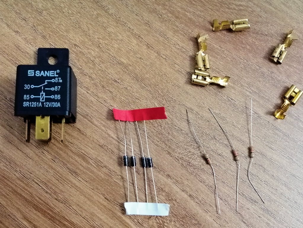

Uğur Kamil 14 Ocak 2025 Yazar Paylaş 14 Ocak 2025 Mazemeler hazır Röle: 60 tl Diyot ve direnç: 10 tl 4 Bacaklı röle yoktu elinde 5 bacaklı aldım 5. boşta dursun Diyot 4007 dirnç ise 330 ohm buldum, parlaklık durumuna göre değiştiririm. Boş bir zamanımda montaj aşaması kaldı sadece. 2 Yorum bağlantısı
Uğur Kamil 14 Ocak 2025 Yazar Paylaş 14 Ocak 2025 Evde bağlantılarını yapıp testini yaptım sorunsuz çalıştı. Arabaya monte etme işi kaldi. Yorum bağlantısı
