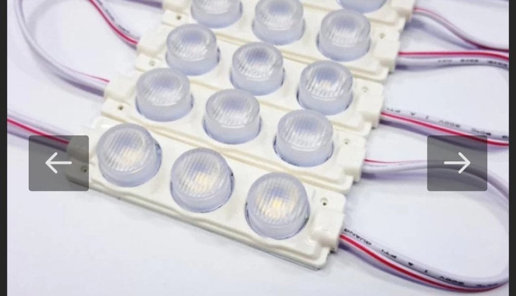

ampüller led mi halojen mi?
Reklamcilarin kullandigi 3 lu led.
Videoya dikkatli bakinca belli oluyor.
biraz daha kaliteli bir led denemeli bunlarda entegre yoktur tahminim kaliteli T10 tipi ile denemeli. hatta herşey kapalı iken dikkatli bakılırsa belki bunlar ışık vermeyi bile sürdürebilir
