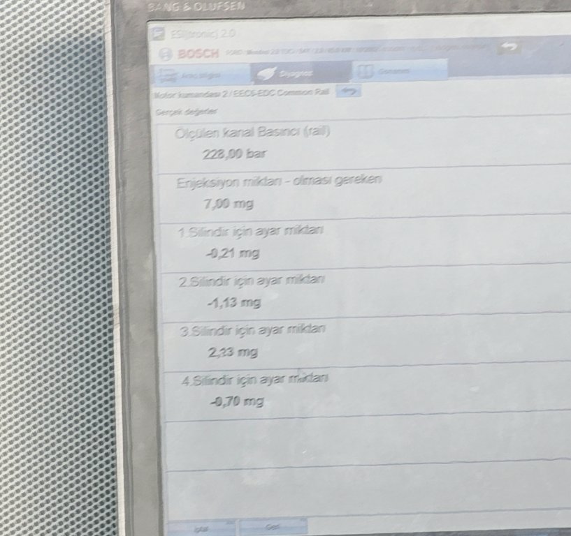

Enjektör diyene kadar veri gelmiş zaten. Normal miymiş bu veriler
Hocam 1 sene önce enjektörde sorun vardı stop ediyordu perfomans düşüyordu.  Memesi vs tamir yaptık . Şimdi ise tekrar aynı yere geldik bu veriler normal dediler bana bilemedim . Bilen biri çıkar burda umarım

Mustafa Yanar yazdı:
Enjektörler gitmiş, kablo ve soketleri de kontrol edin.
Eminmiyiz hocam geçen gittiğimde sorun yok demişlerdi. İlk yorumdan değerleri görebilirsin

ikisini birleştirince yol enjektöre çıkıyor. bundan sonraki zorluk şurada: namusu ve şerefi üstünü mk3 enjektöründen anlarım diyeni bulursanız tamiri kolay, yoksa araba bir daha çalışmaz bile... referanslı bir enjektörcü bulun, üstteki ekranda çok tecrübem yok ama değerler zaten dans ediyor bu kadar fark olmamalı idi.
Ozaman yarın bi gideyim bakalım bi değişiklik olursa yazarım konuya

Mecit Can Horasan yazdı:
Tüm enjektörlerin değerleri aynı ya da yakın olmalı, Sizin enjektörlerin her biri ayrı telden çalıyor.

Bu enjektörleri 1 yıl önce kim nasıl yaptı. Bu verilere göre enjektörlerin kodu yok/bozuk.
MK3 enjektörleri Delphi enjektör tezgahında revize edilip, kodlanması gerekir. Aksi takdirde boşa para harcamasıyla kalmaz, araçta daha büyük sıkıntılara yol açar.

küçük sanayideki bir pompacıya değerleri attım, normal değil diyor.
