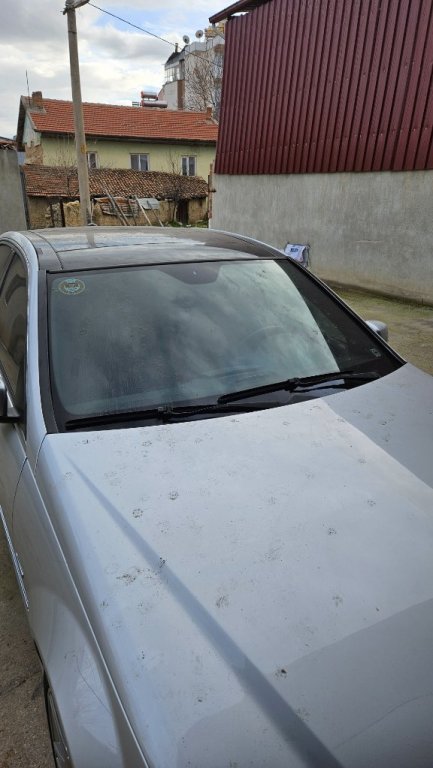

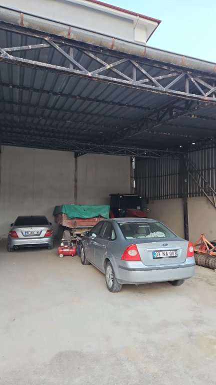

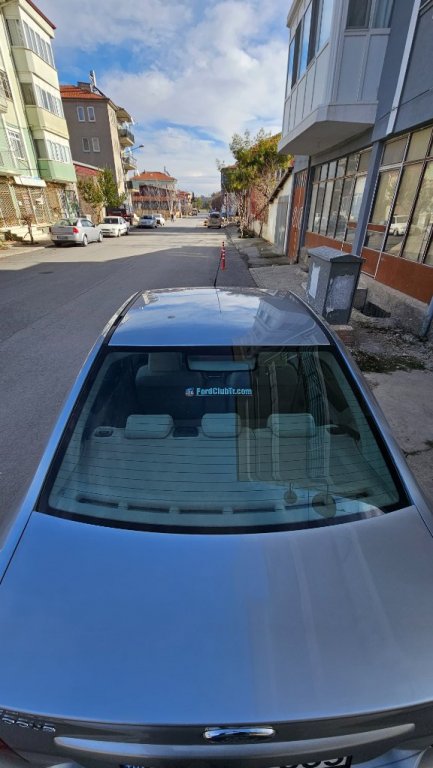

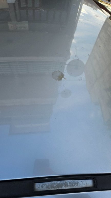

Selamlar. Boya, boya koruma ve yıkama konusunda tecrübesi olan abilere bi sorum var. Çiftçilik yaptığımız için sac metalden kapalı bi garajımız var. Genelde depolama için kullanıyoruz. Bu sene depo ihtiyacımız olmadığından arabayı da buraya park ediyorum. Üstü kapalı olduğundan sabahlar buz yapmıyor. Çalıştırıp gidiyorum. Yanında traktörümüz vs de duruyor. Geçen senelerde var mıydı bilmiyorum ama bu sene terlemeden dolayı damlatma yapıyor. Arabanın üstüne paslı su damlıyor. Bunun boyaya zararı olur mu? Tartışalım
(C180 de arkadaşımın bi arabası daha olduğu için uzun yol harici benim depoda yatıyor😅)
yer yapar tabii verniği yakar uzun süre üstünde durur ise
  • Teşekkür 2
Murat Öngür
Silinmez ise boyada kalıcı leke bırakıyor benim aracın kaputunda da var iki yerde çıkmıyor
Ferhat Yavuz
Mahveder aracı verniği yakar
Mehmet Dagdeviren
Şayet zarar vermese bile, Abartıyorum hatta boyaya faydası bile olsa yinede oraya koymazdım.
vesile ile kapalı park iyidir ancak tavandan damlayan su içeriğinde kireç sıva boya ihtiva eder, araba üstünde kalırsa işler çıkamayan lekeler bile bırakabilir

Sağolun abiler ben buraya normalde buğday depo ediyorum. O zaman onun üstüne de damlıyordu bu şekilde. Ben en iyisi püskürtülen yalıtım malzemesi için fiyat alayım. Uzun sürede iyi olabilir

Arkadaşımın toz boya tesisi var, tavanında buhar kaynaklı su damlaması oluyordu. parçalara damlayıp boya öncesi pasa sebep oluyordu. Bahsettiğiniz gibi bir püskürtmeli yalıtım malzemesi yaptırdı. Şimdi yalıtım malzemesi kopup malzemelerin üzerine yağıyor boya yüzeyini bozuyor. Belki onların yaptırdığı kötüdür ama aklınızda olsun iyi araştırın diye yazmak istedim.

bu tesise extra yalıtım yapalım diyen de ne bileyim, havalandırma üstüne çalışılsa daha iyi olurmuş. eski lpg li katalitik sobalar vardı, evler havuz gibi ıslanırdı

Pas hasarı da yok hepsi cam tavanda kalmış. Hatasız boyasız, kapılarda anahtar çiziği var zaten bende durmasının sebebi bu.

Fırından çıkan buhar soğuk çatı sacları ile buluşup yağmur gibi tekrar içeriye yağıyor. Gidiş yönü mantık olarak bence hatalı değil abi kullanılan ürün yada uygulaması yanlış. Havalandırma daha kalıcı ve sağlam çözüm olurdu evet ama sanayide artık büyük ve havalandırma dediğimizde euro konuşmaya başlıyoruz. Birde yapılan mühendislik hataları ile sistemin az işlevsel olması da cabası
u su buharı her boyacının kabusudur, araba boyacısının bile, yerden emmeli tavandan basmalı vantilatör koymuştum bizdeki mekana, bunu kim yaptı demişti birisi :rofl:
