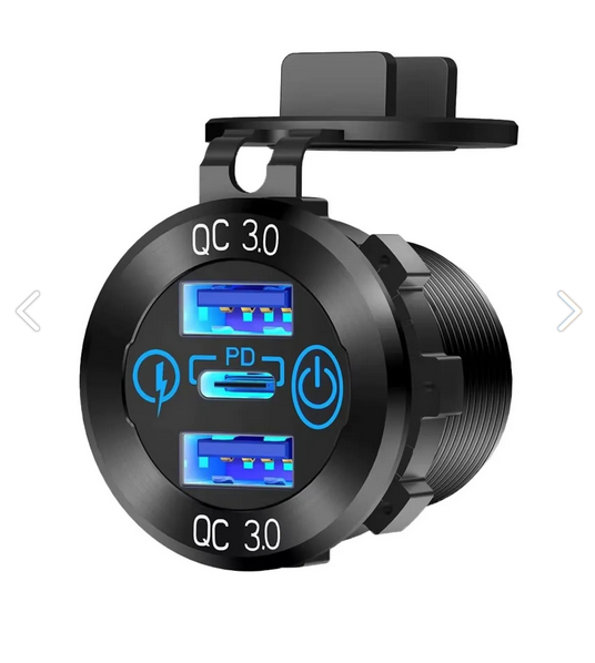

Arda Dulgar 29 Ocak Paylaş 29 Ocak Merhaba Aracımdaki çakmaklığı çıkartıp yerine usb soket takmak istiyorum. Ancak bazı ürünlerdeki yorumlar çok kötü. Marka bir ürüne de denk gelmedim. Konu elektronik olunca tedirgin de etmiyor değil. Aşağıda görselini paylaştığım ürün ve türevlerini temin edip memnun kalmış bir arkadaşımız var mıdır acaba? Yorum bağlantısı

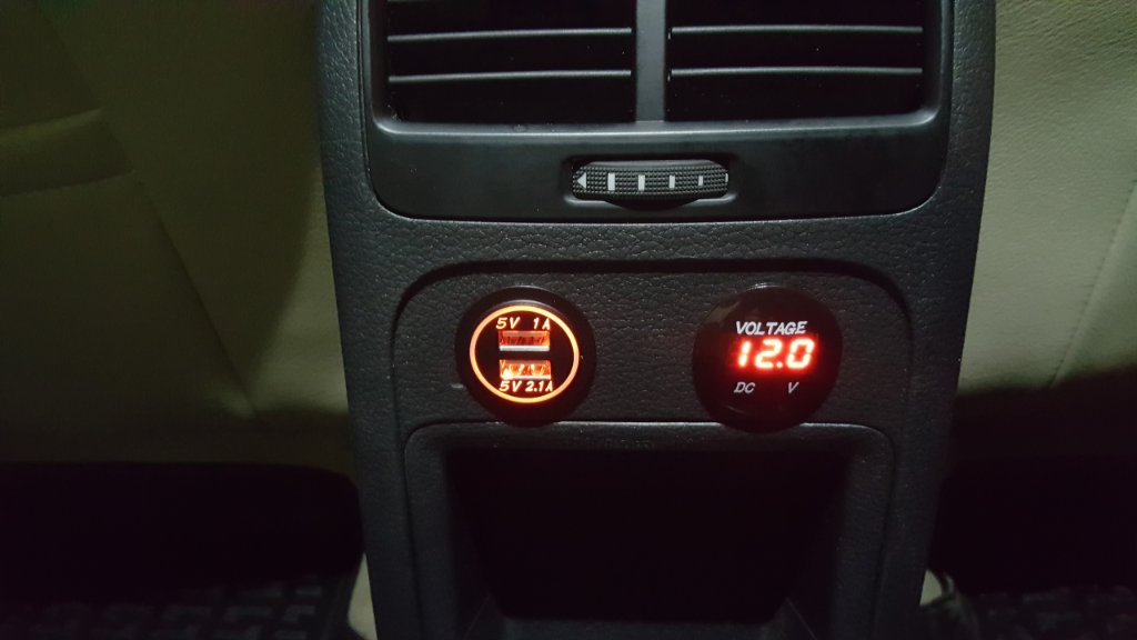

Uğur Kamil 30 Ocak Paylaş 30 Ocak Eski aracim jetta ya uygulamistim. Hem usb sarj hemde araç voltajini olcmek icin koldayamadaki 12v cikisini iptal edip o zamanlar aliexpresten almıştım 5 seneye yakin kullandim sonrada sattim araci birsorun yaşamadım. Her geçen gün maliyet arttıkça ürünlerde eski kaliteden eser kalmiyor hep maliyet düşürme peşinde firmalar. 1 Yorum bağlantısı
Arda Dulgar 30 Ocak Yazar Paylaş 30 Ocak Uğur Kamil yazdı: Eski aracim jetta ya uygulamistim. Hem usb sarj hemde araç voltajini olcmek icin koldayamadaki 12v cikisini iptal edip o zamanlar aliexpresten almıştım 5 seneye yakin kullandim sonrada sattim araci birsorun yaşamadım. Her geçen gün maliyet arttıkça ürünlerde eski kaliteden eser kalmiyor hep maliyet düşürme peşinde firmalar. Güzel görünüyor hocam elinize sağlık Yorum bağlantısı
Arda Dulgar 30 Ocak Yazar Paylaş 30 Ocak Sedat Oral yazdı: Baseus un mini modeli var çakmaklığa takılıyor nerdeyse çıkıntısı yok bunun yerine daha pratik olabilir. Üstat benim çakmaklık kontak kapalıyken de çalışıyor. Sürekli bir şey bulunduramıyorum. Ya çakmaklığı kontağa bağlatmam lazım ya da on/off düğmeli bir şey almam lazım Yorum bağlantısı
Uğur Kamil 30 Ocak Paylaş 30 Ocak Arda Dulgar yazdı: Güzel görünüyor hocam elinize sağlık Teşekkür ederim. Ayni ürünü bundan önceki connect aracimada uygulamistim onuda uzun yillar sorunsuz kullanmistim. Telefonda onun resimini bulamadim. Yorum bağlantısı

Doğan Arşiray 30 Ocak Paylaş 30 Ocak Arda Dulgar yazdı: Merhaba Aracımdaki çakmaklığı çıkartıp yerine usb soket takmak istiyorum. Ancak bazı ürünlerdeki yorumlar çok kötü. Marka bir ürüne de denk gelmedim. Konu elektronik olunca tedirgin de etmiyor değil. Aşağıda görselini paylaştığım ürün ve türevlerini temin edip memnun kalmış bir arkadaşımız var mıdır acaba? bundan ben aliexpress den aldım, jeep de arka tarafa önceki çakmak girişinden paralel hat çekip çalıştırdım. gayet güzel de oldu. ama bunun ucuzunu almayın. 1 Yorum bağlantısı
Arda Dulgar 30 Ocak Yazar Paylaş 30 Ocak Bu aparatı çakmak yerine koymamak mantıklı sanırım. Ya tesisata müdahele edip başka bir konuma koymak lazım ya da çakmaklığa şarj aparatı takmak. Şarj aparatı takmanın dezavantajı benim için, sürekli elektrik geliyor. Bazı şarj arparatları kendinden ışıklı-göstergeli vs. Öyle olmayanlar elektrik harcar mı? Yorum bağlantısı
Doğan Arşiray 30 Ocak Paylaş 30 Ocak Arda Dulgar yazdı: Bu aparatı çakmak yerine koymamak mantıklı sanırım. Ya tesisata müdahele edip başka bir konuma koymak lazım ya da çakmaklığa şarj aparatı takmak. Şarj aparatı takmanın dezavantajı benim için, sürekli elektrik geliyor. Bazı şarj arparatları kendinden ışıklı-göstergeli vs. Öyle olmayanlar elektrik harcar mı? açma kapama düğmesi de var benim aldığımda. https://tr.aliexpress.com/item/1005006075389025.html?spm=a2g0o.order_list.order_list_main.64.7fa13d12jAjXmk&gatewayAdapt=glo2tur 2 Yorum bağlantısı
