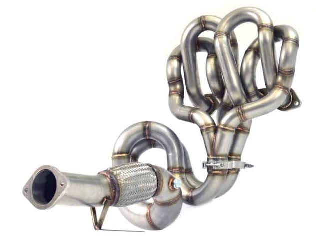

Tansu Kalafatoğlu 1 Şubat 2025 Paylaş 1 Şubat 2025 Çağlar Bayur yazdı: sıkıştırma oranı sabit metal metale olan odanın hacmi ve yüzeyi ile alakalı yani bloğu ve veya üst kapağı yeniden tasarlması lazım mazda bu sıkıştırma oranını yakalamak için egzoz manifoldunu şöyle yapmış. ona da bi ayar çekmişlerdir 1 Yorum bağlantısı
Çağlar Bayur 1 Şubat 2025 Paylaş 1 Şubat 2025 Tansu Kalafatoğlu yazdı: mazda bu sıkıştırma oranını yakalamak için egzoz korna ne kadar alaklı ise, egzos aynı oranda alakalı yahu sıkıştırma ile alakası olmaz egzosun Yorum bağlantısı
Tansu Kalafatoğlu 1 Şubat 2025 Paylaş 1 Şubat 2025 Çağlar Bayur yazdı: korna ne kadar alaklı ise, egzos aynı oranda alakalı yahu sıkıştırma ile alakası olmaz egzosun o yüzden mazda’ya mühendislik markası diyorlar. Mazda ilk skyactiv’i tanıtırken çekik gözlü anlatıyordu bulamadım şimdi. haddinden fazla sıkıştırmada benzindeki vuruntuları önlemek için egzozdaki sıcaklıkları dengelemek adına veya yolunu uzatarak bir şey yaparak çözümlemişler. Yorum bağlantısı

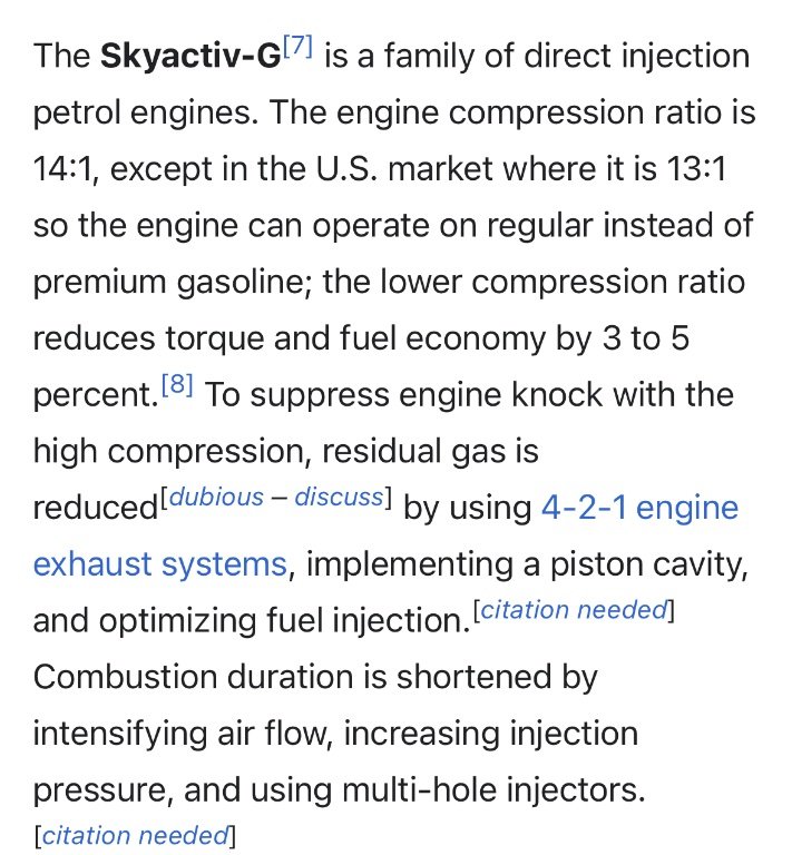

Çağrı Alaf 2 Şubat 2025 Yazar Paylaş 2 Şubat 2025 Çağlar Bayur yazdı: çekelenebilcek bir şey değildir o değer. blok kapak motor değişmeli bunun için ? kim çekmiş Çağlar Bayur yazdı: sıkıştırma oranı sabit metal metale olan odanın hacmi ve yüzeyi ile alakalı yani bloğu ve veya üst kapağı yeniden tasarlması lazım Amerika marketine uyum sağlamamış. 14:1 diye tasarlanan blok 13:1 olarak gitmiş Amerika’ya. Ben zannediyorum ki yakıt benzerliğinden dolayı Amerika ile aynı blok vardır Avustralya’da da. İki ülkeye de Hindistan’daki dev rafinerilerden yakıt ikmali yapılıyor. Emre Şimşek yazdı: Hayırlı olsun, Focus 2,5 kasaya binerken hep hedefim Mazda 3’tü ama maalesef bana nasip olmadı. Sen kımetlisin demekki, tadını çıkart Mazda’nın:) Avustralya native speaker diye tutturmasa oraya başvurabilirdim bir ara kafayı kırmıştım çünkü. Benim kuzen orada evlendi, bir tane de yatak dükkanı açtı yenice.. Native Speaker nasıl istiyor ki? IELTS 6.0’ya fit olmaları lazımdı. 1 Yorum bağlantısı

Çağlar Bayur 2 Şubat 2025 Paylaş 2 Şubat 2025 Tansu Kalafatoğlu yazdı: o yüzden mazda’ya mühendislik markası diyorlar. Mazda ilk skyactiv’i tanıtırken çekik gözlü anlatıyordu bulamadım şimdi. haddinden fazla sıkıştırmada benzindeki vuruntuları önlemek için egzozdaki sıcaklıkları dengelemek adına veya yolunu uzatarak bir şey yaparak çözümlemişler. sıkıştırma oranı egzosla ilgisizidr. okuyucu hatalı yorumlarsa onu bilemem bu coğrafyada Çağrı Alaf yazdı: Amerika marketine uyum sağlamamış. 14:1 diye tasarlanan blok 13:1 olarak gitmiş Amerika’ya. Ben zannediyorum ki yakıt benzerliğinden dolayı Amerika ile aynı blok vardır Avustralya’da da. İki ülkeye de Hindistan’daki dev rafinerilerden yakıt ikmali yapılıyor. oktanı daha düşük yakıt kullanabilir amerigalı, avustralyalı da hararete dikkat etsin Yorum bağlantısı
Tansu Kalafatoğlu 2 Şubat 2025 Paylaş 2 Şubat 2025 Çağlar Bayur yazdı: sıkıştırma oranı egzosla ilgisizidr. okuyucu hatalı yorumlarsa onu bilemem bu coğrafyada oktanı daha düşük yakıt kullanabilir amerigalı, avustralyalı da hararete dikkat etsin işte avrupalı böyle şeyleri turbo koyup geçince anlaşılmıyor adam diyorki, yüksek sıkıştırma yüksek sıcaklık. Eğer bir silindirin sıcak egzozu diğer silindirin içine girerse vuruntu oluyor. Yüksek sıkıştırma yapamıyorum. Bu sefer tüm egzoz manifoldunu eşit uzunlukta ayrı ayrı yapıp birleştiriyor. Böylece biraz soğuyor ve diğer silindirin içine kaçmamış oluyor 1 1 Yorum bağlantısı
Çağrı Alaf 2 Şubat 2025 Yazar Paylaş 2 Şubat 2025 Çağlar Bayur yazdı: oktanı daha düşük yakıt kullanabilir amerigalı, avustralyalı da hararete dikkat etsin Depoda 15 dolar fazla ödüyorum 91 yerine 98 alınca. Bu arada bize de 13:1 sıkıştırma geliyor yani biz de 91 kullanabiliriz ama Mazda bu motorda Avrupa ülkelerinde 95 ve üzeri tavsiye etmiş. Afrika ve Arap yarımadasında 90 ve üzeri tavsiye etmiş. Sebebini bilmiyorum. Belki iklim belki yakıt kalitesi. Tansu Kalafatoğlu yazdı: işte avrupalı böyle şeyleri turbo koyup geçince anlaşılmıyor adam diyorki, yüksek sıkıştırma yüksek sıcaklık. Eğer bir silindirin sıcak egzozu diğer silindirin içine girerse vuruntu oluyor. Yüksek sıkıştırma yapamıyorum. Bu sefer tüm egzoz manifoldunu eşit uzunlukta ayrı ayrı yapıp birleştiriyor. Böylece biraz soğuyor ve diğer silindirin içine kaçmamış oluyor Bilginin kalitesine bak. Şaşırdım. Bu Japonlar sineğin yağını sıkarlar. Helal olsun. 2 Yorum bağlantısı
Çağlar Bayur 2 Şubat 2025 Paylaş 2 Şubat 2025 Tansu Kalafatoğlu yazdı: Böylece biraz soğuyor ve diğer silindirin içine kaçmamış oluyor o konu karşı basınç klasörüne girer, başka bir şey, drag yapan arabaların manifoldları neden bez ile sarılıdır? mumya gibi görünsün diye değil tabii Çağrı Alaf yazdı: Bu arada bize de 13:1 sıkıştırma geliyor yani biz de 91 kullanabiliriz ama Mazda bu motorda Avrupa ülkelerinde 95 ve üzeri tavsiye etmiş. Afrika ve Arap yarımadasında 90 ve üzeri tavsiye etmiş. Sebebini bilmiyorum. Belki iklim belki yakıt kalitesi. oww o zaman iyi ki bize gelmemiş 100 bini geçemezdi bunun üst kapağı yamulmadan, piyasada conta yaktı ağbiiiğ muabbeti olarak geçer. Yorum bağlantısı
