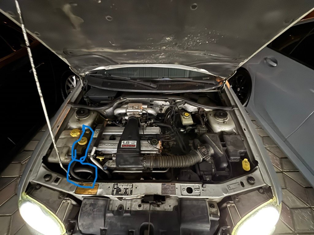

İsmail Eren Korkmaz 31 Ocak 2025 Paylaş 31 Ocak 2025 herkese iyi akşamlar abilerim 1.8 ford escort aracımdan kontağı açınca marş yapmadan ve yaptıkdan sonra rahatça duyulabilen bir su sesi geliyor gaz verdiğimde ise su sesi daha da artıyor belli bir süre gittikten sonra ise ses iyice azalıyor ama gaz verince yine rahatlıkla duyulabiliyor ve araç 1.5 ayda yaklaşık 2 litre antifiriz eksiltti her günde bir avuç kadar aşağı yukarı altına damlatıyor. babama danıştım oda foruma konu aç dedi fikir ve çözüm önerilerinize açığım @Kemal Korkmaz Yorum bağlantısı

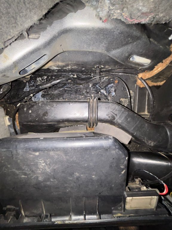

Kemal Korkmaz 31 Ocak 2025 Paylaş 31 Ocak 2025 Çağlar Bayur yazdı: paspas ta ıslaklık var mı? Eren pasları kontrol etmeye gitti 1 Yorum bağlantısı
İsmail Eren Korkmaz 31 Ocak 2025 Yazar Paylaş 31 Ocak 2025 paspasda bi ıslaklık yok topidonun alt kısmı bu şekilde motor çalışırken dinlediğimde hava kaçırması benzeri bir ses geliyor işaretlediğim yerden ve borudan altına damlayan suda yine aynı taraftan arabanın sağ tarafından. 1 Yorum bağlantısı
Çağlar Bayur 31 Ocak 2025 Paylaş 31 Ocak 2025 boru da olur devirdaim de buna liftte bakmalı otopark zemini fayans mı ? Yorum bağlantısı

Coşku Mert 31 Ocak 2025 Paylaş 31 Ocak 2025 o kısımda ihtimaller su tapası, devirdaim (1 sene olmadı değiştireli düşük ihtimal), silindir kapak contası (o da yeni sayılır düşük ihtimal). tespiti merak ediyorum doğrusu... 2 Yorum bağlantısı
Koray Demir 31 Ocak 2025 Paylaş 31 Ocak 2025 Yedek su deposu ve kapağı şüpheli olabilir. Yorum bağlantısı
