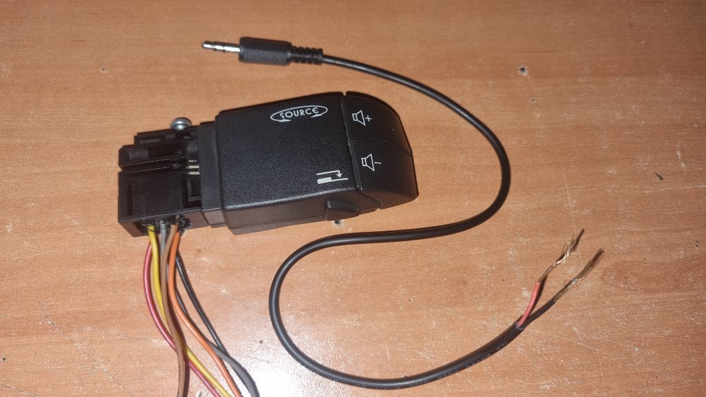

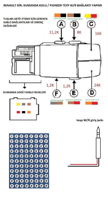

Coşku Mert 1 Şubat Paylaş 1 Şubat renault direksiyon kumandasından pioneer teyp kontrolü aktif etmek için w/r girişinden dirençler kullanarak bağlantı kablosu yapılıyor. videoda anlatılmış fakat pcb kullanarak bağlantıyı nasıl yapacağım bir türlü çözemedim. hangi direnci hangi kabolaya nasıl lehimliycem, ortak uçlar var onları nasıl bağlıycam çözemedim kendimce şöyle bir şema yaptım, renklere göre multimetreden sağlamasını da yaptım. bu renklere dirençlere göre pcb üzerinde nasıl bir dizilim ve bağlantı yapamam gerek? 2 1 Yorum bağlantısı

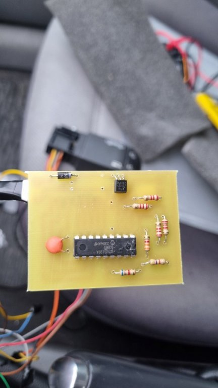

Coşku Mert 5 Şubat Yazar Paylaş 5 Şubat forumdan cevap gelmeyince ben de hirslandim boyle bi modül yaptim demek isterdim ama yapamadim hazir olarak aldim bilsem hic ugrasmazdim ne guzel haziri varmis 450 lira hem de. bisey degil 2 5 Yorum bağlantısı

Furkan Bakırel 6 Şubat Paylaş 6 Şubat Coşku Mert yazdı: sagol abi Modül sadece Renault için mi? Link var mı? Yorum bağlantısı
Coşku Mert 6 Şubat Yazar Paylaş 6 Şubat Furkan Bakırel yazdı: Modül sadece Renault için mi? Link var mı? saticiya sorarsiniz cok ilgili kendisi. ben havale kargo seklinde aldim ama n11 magazasi da varmis. oranin linkini atayim https://www.n11.com/urun/arcars-megane-1-direksiyon-kumanda-aparati-doubleuniversal-28222417?magaza=ayberkotomotiv Yorum bağlantısı
Çağlar Bayur 6 Şubat Paylaş 6 Şubat Coşku Mert yazdı: saticiya sorarsiniz cok ilgili kendisi. ben havale kargo seklinde aldim ama n11 magazasi da varmis. oranin linkini atayim https://www.n11.com/urun/arcars-megane-1-direksiyon-kumanda-aparati-doubleuniversal-28222417?magaza=ayberkotomotiv araba markasına göre devre yapmış yani çok güzel Yorum bağlantısı
Coşku Mert 6 Şubat Yazar Paylaş 6 Şubat (düzenlendi) Çağlar Bayur yazdı: araba markasına göre devre yapmış yani çok güzel diger markaları bilmiyorum ama renault icin mikrodenetleyici kullanarak gayet guzel yapmış 6 Şubat tarihinde Coşku Mert tarafından düzenlendi Yorum bağlantısı
