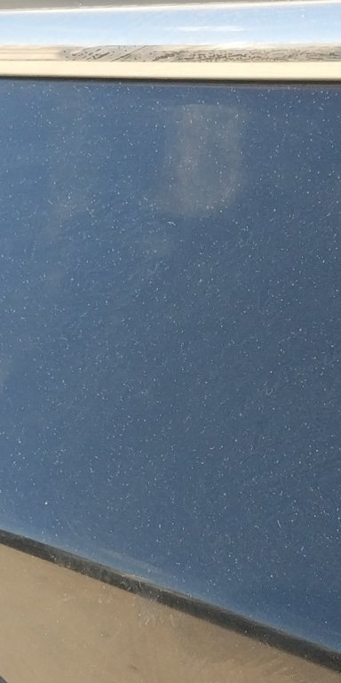

Öncesi bu şekilde
Screenshot_2025-02-16-16-50-58-992_com_miui.gallery.jpg.4c8cf4ee093f79a54115d40c55423888.jpg
Fotoğrafda ne kadar belli oluyor bilmiyorum ama bir sürü nokta nokta yağlı boya vardı.

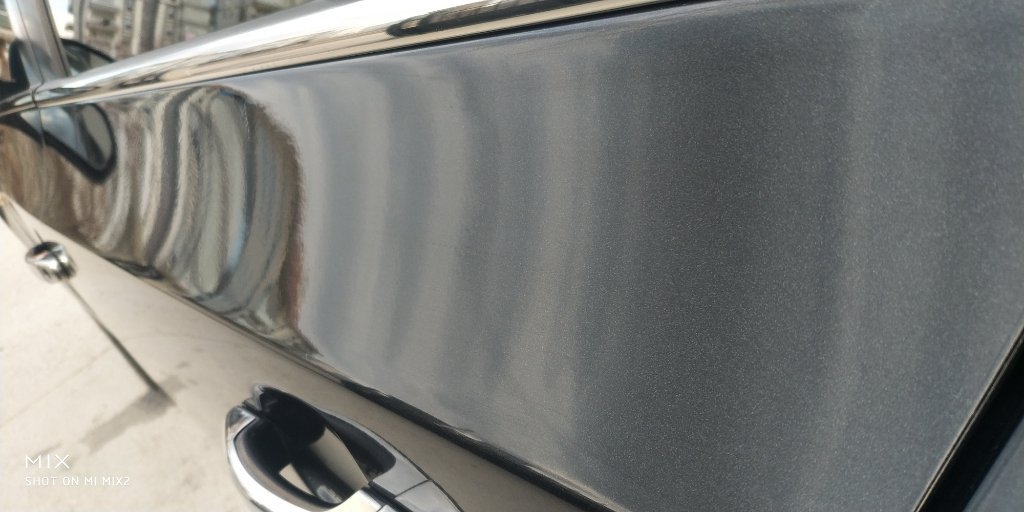

Bu da sonrası çok şükür hepsi gitti.
Bugün fırsat buldum ve sadece kil yardımı ile çıkarttım. Sonra da aracı yıkayıp cila attım düzelmiş oldu 😊
