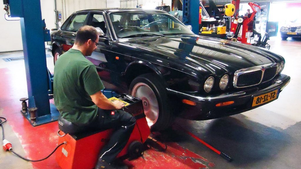

Murat Öngür
Onur Demirci yazdı:
Lastiklerin sokulup farkli bir balans daha yapildigini bilmiyordum arastiricagim
Lastikler sökülmüyor aracın üzerinde yapılıyor .
adı finish balans
alttaki resimdeki gibi
