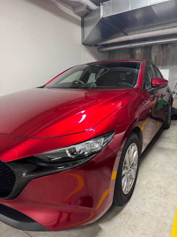

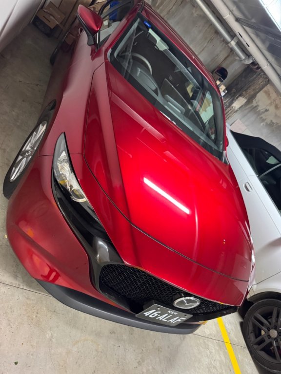

Uygulamayı 1 hafta 10 gün kadar önce yaptım. Aracı yıkadım duruladım ve her panele sadece 2 sprey olacak şekilde uyguladım. Uygulama sırasında aracın ıslak olması gerekiyor. Eğer söylenenden çok sıkarsanız seramik/silikon tabakası üst üste biniyor ve berrak görüntü kayboluyor. Ürün çok konsantre, gerçekten 2 fıs işe yarar yazıyordu üzerinde ki haklıymış. Çok sıktığım yerlerde katman oldu diğer panellerdeki parlaklık olmadı. Uygulama sırasında açık havada olun bu kimyasal zararlı. Reklamlarda 6 aya kadar etki diyor ama deneyim etmedim. Muhtemelen abartıdır. Yine de tek şişe bayağı götürür.
Uygulama:
- Islak kapı ve kaputlara 2, ufak yerlere tek fıs olacak şekilde sıkın.
- Önce bi bez ile solüsyonu yayın ve iyice tüm panele yedirdiğinizden emin olun.
- Sonra başka bir bez parçası ile paneli kurular gibi daireler şeklinde silmeye devam edin. Bu noktada bezin tertemiz olması lazım kuru silme yapacağınız için panelde hare yapabilir. Bu kadar.
Aracı misafirlikte bir ağacın altına bırakmıştım. Meğerse ağaçta yarasalar tünemişler. Aracın her tarafında envai çeşit kuş ve yarasa pisliği içinde buldum ertesi gün. Sonra o pislik ile 1 gün de bekledi araba, yani pislikler güneşte kurudu. Keşke fotoğrafını çekseydim ama berbat durumdaydı gerçekten.
Bugün arabayı yıkamaya götürdüm, Avustralya’daki tazyikler o kadar tazyikli değil, bunun sebebi de güvenlik. O tazyiği az su ile bile o inatçı hayvan pislikleri direkt aktı gitti su ile. Oysa ben kafamda o pislikleri boyaya zarar vermeden çıkarmak için plan yapıyordum. Sonra aracı Meguiar’s Wax’lı araba şampuanı ve yine Meguiar’s kuzu yünü eldiven ile bir güzel yıkadım bu noktada köpüklendikten sonra seramik etkisi devam ediyor mu onu test etmek için özellikle köpük kullandım ve duruladım. Durularken de kayda girdim. Videosunu da aşağı bırakıyorum. Bence güzel ama gerçek seramiği deneyimlemiş abiler yorumlarını esirgemesin.
Eksileri; Cama uygulamayın aşırı buğu yaptı bende. Öyle ki göz gözü görmüyor sonra bir ara zorla bastıra bastıra silip çıkarmak zorunda kaldım.
- İkinci bezle kurularken sürtünme kuvveti çok oluyor kuru silme yapması biraz dikkat istiyor ama kısa sürede sildikçe sildikçe tekrar yüzey kayganlaşıyor.
IMG_4507.jpeg.e6b8b615e58818d58fc19e744615f116.jpegIMG_4506.jpeg.2efbb7c6642e406d86b3302392c504a0.jpeg
