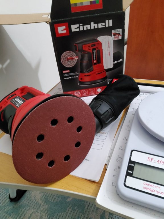

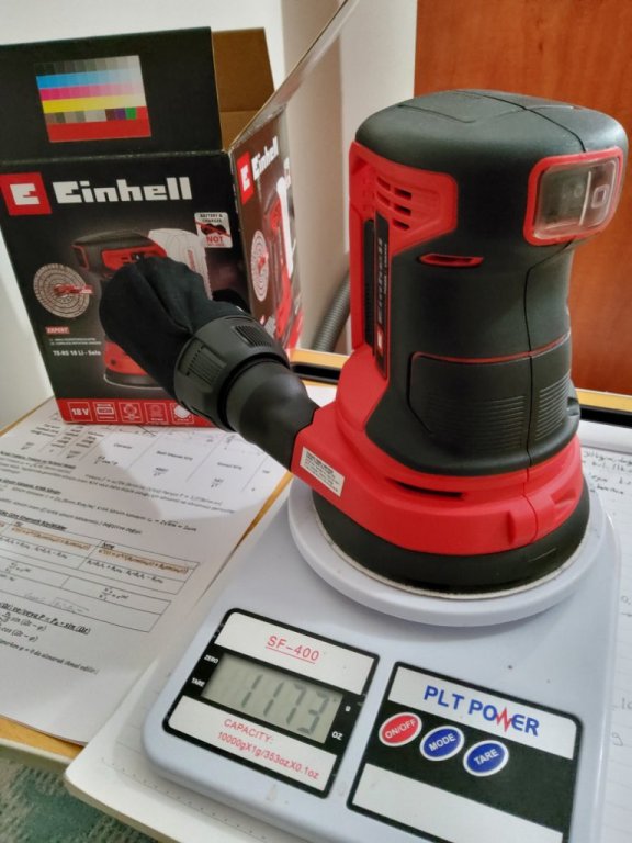

Yahya Melih Ayaksız 9 Mart Yazar Paylaş 9 Mart Bugün te rs 18 modelini satın aldım. Ramazan bitene kadar kullanamam ama alet ilk izlenim olarak baya iyi duruyor. Malzeme kalitesi hoşuma gitti. Aküsüz ağırlığı 1120 gram olması lazım. Bosch un 125mm çaplı zımparaları tam oturuyor. Yorum bağlantısı

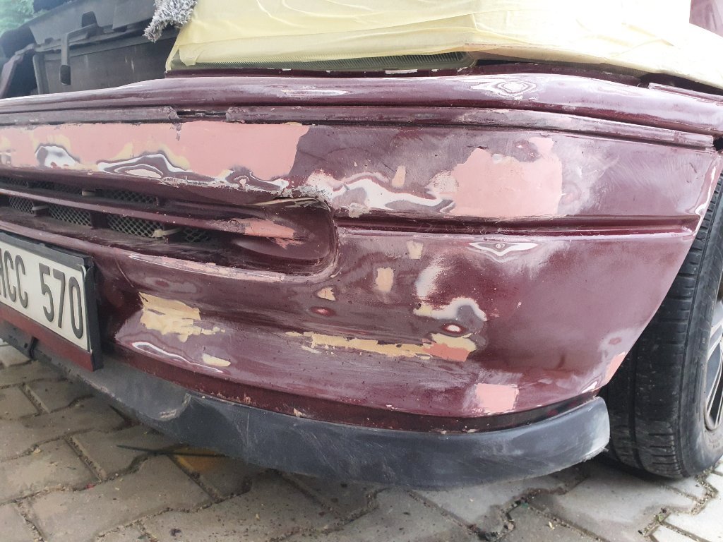

Yahya Melih Ayaksız 3 Nisan Yazar Paylaş 3 Nisan Bi güncelleme yapayım. Ürünü kullandım gayet memnun kaldım. Düşük devirde macun zımparası vs iyi yapıyor. Çinden ara taban ve yumuşak arayüzde aldım önceden de 4ah akü vardı zaten iyi oldu. Ön tampon için astar vernik zımpara tinerdi ve bu aletti derken 3000 gibi bir masrafım oldu, dışarıda yaptırsam 5000 den aşağı olmazdı. Alet parasını baya iyi çıkarttı İşlem yarıdayken bir resim. Eksi yönleri de -Dar alanlara girmiyor. Geniş kafa arayüzü alsam sorun hallolur -Tutuşu avuç zımparalar gibi değil, iki elle tutmanız lazım. Batarya ağır olduğu için mecburen -boyacıya bunla pasta atılırmı dedim, pasta atılmaz zorlanınca duruyor dedi. Duruyordan kastı dairesel hareket duruyor(son kademede dahi) Titreşimde pek bir azalma olmuyor . (Ürünün amacı bu değil gerçi) Yorum bağlantısı
