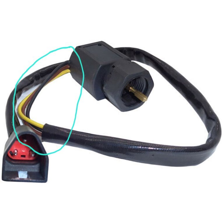

Hüseyin Dülgar 24 Şubat 2025 Paylaş 24 Şubat 2025 Merhabalar aracımın hız göstergesi kafasına göre çalışıyor. Genelde çalışmazken ara sıra çalışmaya başlıyor yarım saat 1 saat bazen tüm gün kafasına göre çalışıp geri gidiyor bazen de rastgele değerler gösterip duruyor sanki temassızlık varmış gibi. İşin kötü tarafı şu gösterge çalışmıyorken arabanın çekişi düşüyor ve vitesi boşa attığım zaman devir fazla düşüyor stop edebiliyor. Gösterge çalışıyorken hiçbir sıkıntı yok ayrıca gösterge yokken sabit gaza basıyorum gösterge gelince arabanın çekişi artıyor, birden öne doğru atılıyor gösterge çalışmıyorken km de saymıyor araştırmalarıma ve tahminlerime göre km sensörü arızalı yada temassızlık vb bir şey var Manisada yaşıyorum çevrede baktırabileceğim birisi var mı yardımcı olursanız çok sevinirim çok can sıkıcı bir arıza 1999 mk2 2.0 beyaz motor Yorum bağlantısı
Hüseyin Dülgar 24 Şubat 2025 Yazar Paylaş 24 Şubat 2025 Tamer Topaç yazdı: Araç manuel mi, otomatik mi? Manuel Yorum bağlantısı
Ömer Sarıgül 24 Şubat 2025 Paylaş 24 Şubat 2025 (düzenlendi) Basit bir parça, focus 1 de konumu şanzıman üzerinde diferansiyel bölümü- sağ aks bağlantısı yakınında. Bunda da aynı yerde muhtemelen. Değiştirin düzelir, focus 1 de 7 yıl önce aynısı başıma gelmişti aynı semptomları vermişti. Orjinali ile değiştik halen sorunsuz kullanıyorum. El yatkın ise kendiniz yerini bulup söküp yenisini takın, boşa para bayılacak ustalık gerektiren bir iş değil diye düşünüyorum. 24 Şubat 2025 tarihinde Ömer Sarıgül tarafından düzenlendi 1 Yorum bağlantısı
Coşku Mert 25 Şubat 2025 Paylaş 25 Şubat 2025 (düzenlendi) sensore giren 3 adet kablo var. kablo yailitimlari soyulup kisa devre yapiyor genelde. sanziman ustundeki yerinden bakabilirsiniz. kablo yailitimlarini duzeltin sorun kalmaz. takarken cevirerek takildigi icin kablo demetini de cevirin kirilma olmasin 25 Şubat 2025 tarihinde Coşku Mert tarafından düzenlendi 5 Yorum bağlantısı
Murat Ekinci 25 Şubat 2025 Paylaş 25 Şubat 2025 Benim de başıma mk4 fiesta da gelmişti resimdeki parçanın uç kısmı plastik olanlar kırılıyor kronik bir arıza ,demir uçlu ile değişim yapmıştım zamanında düzelmişti. 2 Yorum bağlantısı
