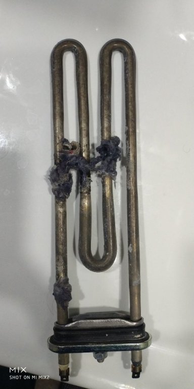

Mustafa Resül Kara 28 Şubat Yazar Paylaş 28 Şubat Eveeet rezistans böyle çıktı. Sol taraftaki yer patlamış. Üzerine bir sürü şey yapışmış. Sökmek kolay oldu ama rezistans yuvasını temizlemek uğraştırdı biraz. Youtube da izlediğim videolardan makinayı test etmeyi de öğrendim. Rezistansı takınca test ettim şükür bir sorun çıkmadı. Yorum yapan herkese teşekkür ederim. ? 6 Yorum bağlantısı
Ömer Sarıgül 28 Şubat Paylaş 28 Şubat Bu şekilde patlamış görünüyor. Kaçak akım neden atmamış garip? Geçmiş olsun ucuza mal olmuş ne güzel ? Yorum bağlantısı
Mustafa Resül Kara 1 Mart Yazar Paylaş 1 Mart Ömer Sarıgül yazdı: Bu şekilde patlamış görünüyor. Kaçak akım neden atmamış garip? Geçmiş olsun ucuza mal olmuş ne güzel ? Bende ona şaşırdım. Kaçak akım atması gerekmez miydi diye soruyordum hep. Rezistans da Kireç yoktu ama böyle kumaş parçacıkları havlar vardı genelde. Yorum bağlantısı
Erhan Doruk 1 Mart Paylaş 1 Mart Arızanın tekrarlanmaması için rezistansın yuvasından ucu kıvrılmış bir şiş ile içindeki diğer kalıntıları da temizleyin. Yorum bağlantısı
Mustafa Resül Kara 1 Mart Yazar Paylaş 1 Mart Erhan Doruk yazdı: Arızanın tekrarlanmaması için rezistansın yuvasından ucu kıvrılmış bir şiş ile içindeki diğer kalıntıları da temizleyin. Uzun bir tornavida ile temizledikten sonra taktım. Rezistans değişimi temizlikten daha kolay oldu ? Yorum bağlantısı
