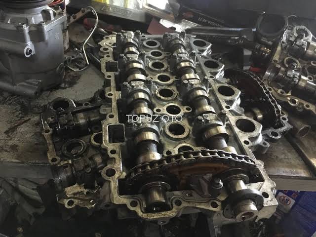

Tansu geçen anlattığım olay işte egzantrik iki egzantrik birbirine zincirle bağlı zamanlama kayışında ayrı olarak 1:30 HD egzersiz zinciri diye bakarsan çok net şekilde görebilirsin kafanda canlandırmana gerek yok resimleri Google’da var
eksantrik’te mini bi zincir daha mı var yani? İlginçmiş
Ali Gülmez yazdı:
üstten çift egzantriik dediğimiz araçların zinciri işte onların bağlantısını yapıyor işte

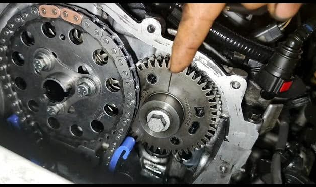

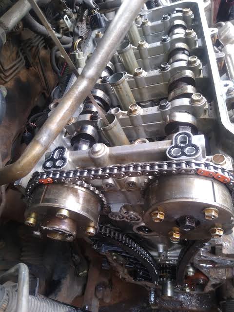

Bu normal bildiğimiz sistem.
Aşağıdaki yeni sistem. İki mil arasında yine kayış ya da zincir olan.
Bu ise dişli olan sistem.

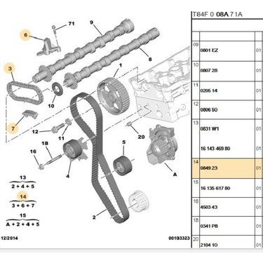

çift egzantrikte triger kayışı sadece bir tane kam milini döndürüyor ama 2 tane var. Diğer boşta olan kam milini zincir ile trigerin döndürdüğü kam miline bağlamışlar
Bu tasarım günümüzde bile devam ediyor adamlar demek ki vazgeçmemiş kopan zincir 3 numaralı paröa 2 numara zaten triger kayışı
