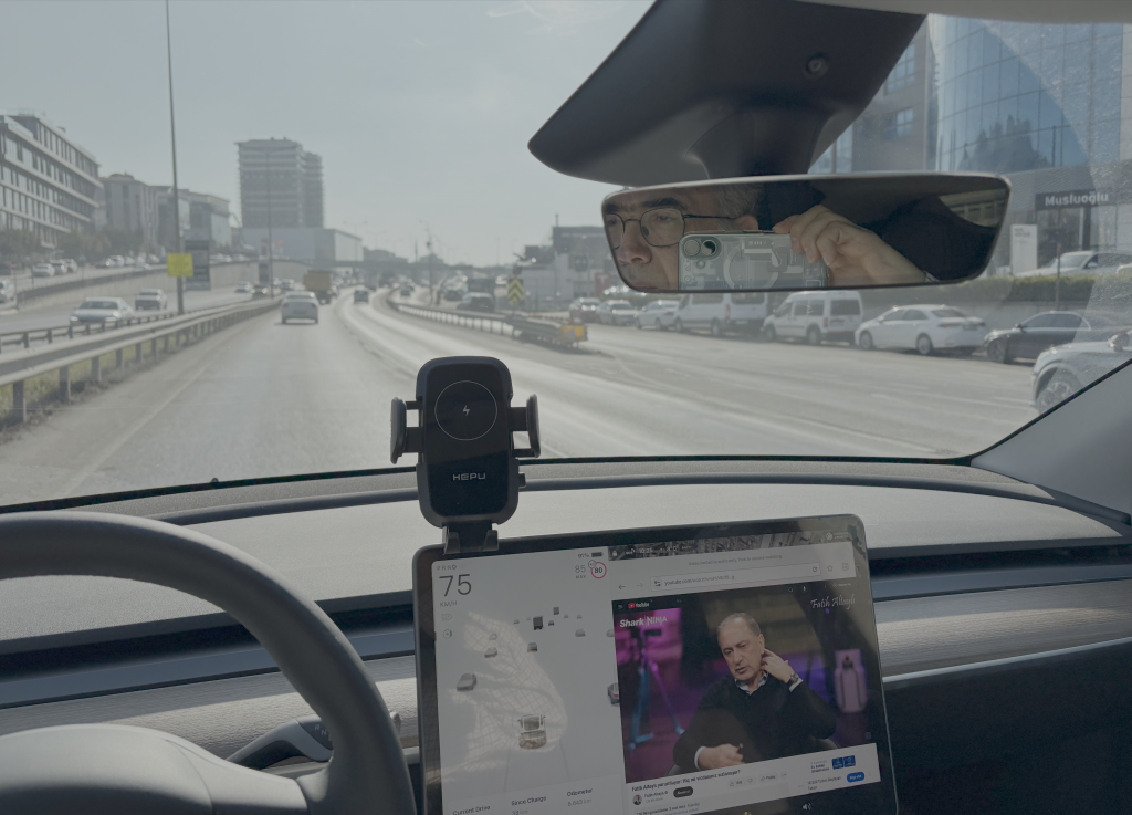

Murat Gedik 5 Mart Paylaş 5 Mart Çok ayrıntılı bir inceleme olmuş hocam teşekkür ederiz baştan sona okudum. Ayrıca İlk resimdeki Fatih Altaylı detay süper ? her gün izliyorum. Tekrar hayırlı olsun kazasız belasız arızasız kullanın inşallah. 1 Yorum bağlantısı

Evren Erakçora 5 Mart Paylaş 5 Mart Youtube izlemeye izin vermesi ilginçmiş, güvenlik açısında. Yorum bağlantısı
Mehmet Göktürk 5 Mart Yazar Paylaş 5 Mart Evren Erakçora yazdı: Youtube izlemeye izin vermesi ilginçmiş, güvenlik açısında. görüntü donuyor. sesini dinliyorsun. gayet mantıklı. zaten fatih altaylıyı görsem ne görmesem ne. Vitesi parka alır almaz oynamaya başlıyor. 3 5 Yorum bağlantısı
Çağlar Bayur 5 Mart Paylaş 5 Mart Mehmet Göktürk yazdı: görüntü donuyor. sesini dinliyorsun. gayet mantıklı. zaten fatih altaylıyı görsem ne görmesem ne. Vitesi parka alır almaz oynamaya başlıyor. nu teslaya ait özellik olmasa gerek? pc de vyea başka cihazda olmaz mı bu? Yorum bağlantısı

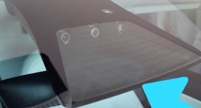

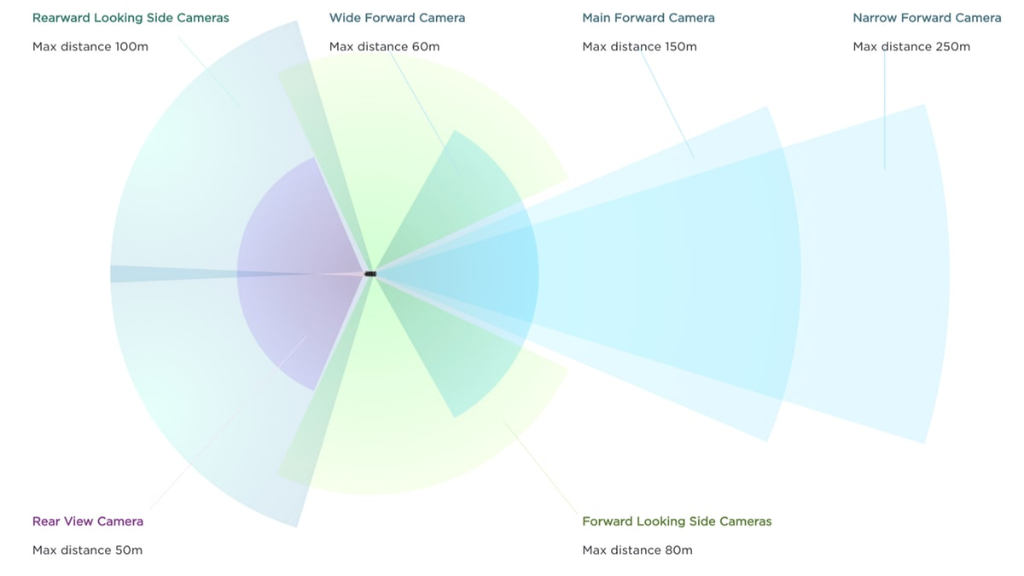

Çağlar Bayur 5 Mart Paylaş 5 Mart Mehmet Göktürk yazdı: -auto sensörsüz auto nasıl oluyor? şaşırttı bu Yorum bağlantısı
Mertol Kip 5 Mart Paylaş 5 Mart Mehmet Göktürk yazdı: Araç 11-17 arasında gidip geliyor ama 14kw/100km gibi bir değer pratikte otoban şehiriçi karışık herhangi bir özenme olmadan elde ettiğimiz değerler (130 ile otoban hızları vb) Bunların WLTP birleşik tüketim değeri kaç? 15.7kw tüketim okudum bir yerde ama hangi standarda göre olduğu yazmıyor. Yorum bağlantısı
Mehmet Ozyurek 5 Mart Paylaş 5 Mart Çağlar Bayur yazdı: sensörsüz auto nasıl oluyor? şaşırttı bu Adamlar yapmış, çok kurcalama Arabada 16-17 tane kamera var.. yağmuru görüyor demekki 3 Yorum bağlantısı
Mehmet Göktürk 5 Mart Yazar Paylaş 5 Mart Çağlar Bayur yazdı: sensörsüz auto nasıl oluyor? şaşırttı bu sensör kamera işte önde 3-4 kamera var dikiz aynasının arkasında camda. 3 Yorum bağlantısı
