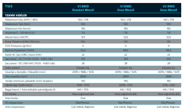

Muhammed Türkmen 10 Mart Paylaş 10 Mart Selamlar herkese, Togg T10X batarya hakkında teknik bilgilere nasıl ulaşırım. Volt, amper vs değerleri gibi. Yorum bağlantısı
H.Cenk Bayrakçı 10 Mart Paylaş 10 Mart https://trumore-cdn.togg.cloud/ToggT10XKatalog.pdf 27. Sayfada var. 5 Yorum bağlantısı
Mertol Kip 11 Mart Paylaş 11 Mart Neden menzili kısa bunun? 88KW batarya az değil neden WLTP 500 km? Yorum bağlantısı
Mehmet Göktürk 11 Mart Paylaş 11 Mart Mertol Kip yazdı: Neden menzili kısa bunun? 88KW batarya az değil neden WLTP 500 km? 1- aerodinamik zayıf 2- araç ağır benzerlerine göre 3- şanzıman verimi suboptimal 4- rejen çok güçlü değil 5- ısıtıcı rezistanslı 6- içerde multimedya bence verimli değil 7- 12V sistemi eski tip kurşun agm akü vb içeriyor bence araç güzel ama tipini begenirsen. Çağlar Bayur yazdı: çipleyip açıyorlarmış gizli menzili sanayide E5 kenarında bi yer var orası sanayi değil. 2 Yorum bağlantısı
