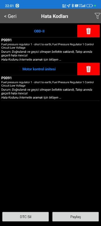

Enjektorlerde problem var dedi pompacı 7500 liraya temizlik ve ayar yaptırdık. Isıtma bujilerinin hepsi ölüymüş onlarda değişti. İscilik 2000 aldı usta toplam 10750 masraf ettim. Ve marşa bastık. Hiç bir değişiklik yok herşey aynı.
 Çarşıya giderken yolda kaldım bu seferde.
Bu kodu verdi yakıt basınç düşük hatası 1. Devre yazyor
 Bıraktım olduğu yerde yürüyerek eve döndüm bıktırdı beni

bir kısa devre olduğu kesin. ya o regülatörün elektrik bağlantısında yada ecu tarafında bir hata var. önce basit işler yapılmalı araç arızalarında.
Ali Buldaş
Mazot pompası uzerindeki kablo kopmuş ekleyince çalıştı.
 Fakat gene aynı şekil ilk çalıştırmada duman attı. Başka secenek yok kapak açılacak artık sanırım. Zaten bu şekildede kimse almaz. Kapak açıldıktan sonra çôzülecekmi ondanda emin değilim
