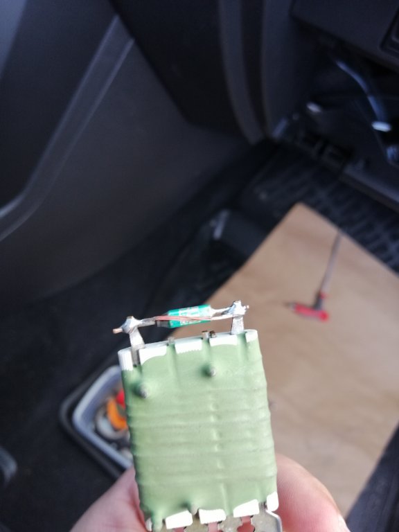

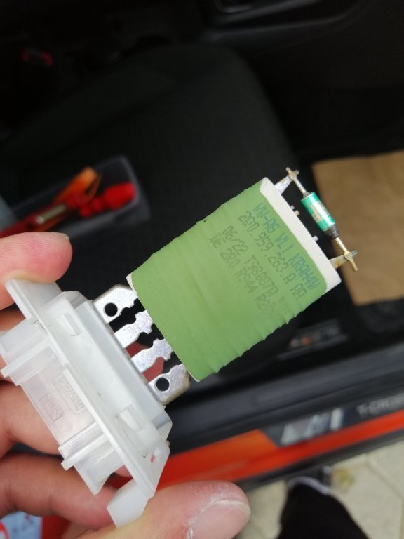

Uğur Kamil 13 Mart 2025 Paylaş 13 Mart 2025 T-cross'larda kronik olan özellikle 2022-2023 modellerde klimanın 1 2 3 kademede çalışmama sorunu ne zaman başıma gelecek derken bugün bir anda gitti Parçayı söktüm, termik sigortaya paralel kablo bağlayınca sorun çözüldü ama sağlıklı birşey değil. Termik sigortayı değişmem lazım ama hangisini alacağımı bir türlü çözemedim. Üzerinde yazan değerlerden birşey anlamadım. 240okr1 ve c1702 yazıyor termik sigortada okuyabildiğim kadariyla. Oto elektrikçi tanıdığa sordum, buralarda bulamazsın dedi. Ford dışında bircok markada biz direk bağlıyoruz dedi sorunla karşılaşmadık hic dedi ama bana sağlıklı gelmiyor. Yorum bağlantısı

Sani Gerşon 14 Mart 2025 Paylaş 14 Mart 2025 KA'larda da kronik bir sorundu. Termik sigorta değil, adı kalorifer rezistansı diye geçiyor. Direk bağlayabilirsiniz ama 1-2-3. kademeleri kaybedersiniz. Gereksiz olur. Geçen @Emin Önal da kendi Golf'ünde değişmişti galiba. Yorum bağlantısı

Emin Önal 14 Mart 2025 Paylaş 14 Mart 2025 (düzenlendi) Sani Gerşon yazdı: KA'larda da kronik bir sorundu. Termik sigorta değil, adı kalorifer rezistansı diye geçiyor. Direk bağlayabilirsiniz ama 1-2-3. kademeleri kaybedersiniz. Gereksiz olur. Geçen @Emin Önal da kendi Golf'ünde değişmişti galiba. Golf' te değil, hanımın 2012 Corsa D'de değiştim, yeni sayılır. Kolayca buldum orjinalini parçacılarda. Bence de biraz erken olmuş ya 2-3 yaşındaki araba için. Neyse ki değişimi kolay ve pahalı bir parça değil. Bence de direkt bağlama. Vag parçacısı yok mu hiç elindeki örnek ile gidip karşılaştırabileceğin ? 14 Mart 2025 tarihinde Emin Önal tarafından düzenlendi 2 Yorum bağlantısı

Uğur Kamil 14 Mart 2025 Yazar Paylaş 14 Mart 2025 Sani Gerşon yazdı: KA'larda da kronik bir sorundu. Termik sigorta değil, adı kalorifer rezistansı diye geçiyor. Direk bağlayabilirsiniz ama 1-2-3. kademeleri kaybedersiniz. Gereksiz olur. Geçen @Emin Önal da kendi Golf'ünde değişmişti galiba. Ordaki termik sigortayi direk bagliyinca butun kademeler sorunsuz çalışıyor. Sadece ters bir durum olur aşırı isininca atacak bi parca yok. Emin Önal yazdı: Golf' te değil, hanımın 2012 Corsa D'de değiştim, yeni sayılır. Kolayca buldum orjinalini parçacılarda. Bence de biraz erken olmuş ya 2-3 yaşındaki araba için. Neyse ki değişimi kolay ve pahalı bir parça değil. Bence de direkt bağlama. Vag parçacısı yok mu hiç elindeki örnek ile gidip karşılaştırabileceğin ? Parcanin tamamini aramiyorum. Uc kismindaki termik sigortayi ariyorum. Parcanin tamamini bulmak kolay, diger kisimlarinda aorun yok gereksiz bosa fazla masraf. Metin Akbal yazdı: Üstteki yeşil sigorta bölüm değişmez mi? Bulabilirsem degistiricem. Bende o parcayi ariyorum. 1 Yorum bağlantısı
Uğur Kamil 14 Mart 2025 Yazar Paylaş 14 Mart 2025 Doğan Arşiray yazdı: nasıl ya 2022 arabada bozulacak şey değilki bu? servisi zorlamak lazım. Malesef öyle. Grupta çok var bu durumu yaşayan. Garantisi devam eden araclarda ucretsiz değiştiriyor garantisi biten araclari umursamiyor. Hatta birinin garanti yeni bitmisti ona bile iyi niyet garantisi vs bile indirim yapmamislar. 1 Yorum bağlantısı
Uğur Kamil 14 Mart 2025 Yazar Paylaş 14 Mart 2025 Uc kisimdaki termik sigortanin görevi aşırı isinma olup ters bi durum olmasini engellemek. Aslinda bozulmuyor parca, ısındığı icin atiyor. Normal sigorta gibi dusunulebilir. 1 2 3 kademede calisirken govdesi el tutulamayacak kadar isiniyor. Doğan Arşiray yazdı: Yazik markaya valla. Elektirikci tanidiga gösterdim parcayi arkadas diyor 2022 senesinde bile hala eski sistemmi kullaniyorlar vw. Dijitale gecmemislermi ? Yorum bağlantısı

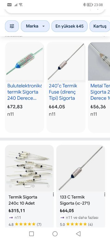

Uğur Kamil 14 Mart 2025 Yazar Paylaş 14 Mart 2025 Internette bolca cesit var. Kac derece ve kac amper olani takmak lazim. Orjinalinin uzerinde yazilar var ama derece ve amper bilgisi göremedim. Yorum bağlantısı
Ömer Sarıgül 14 Mart 2025 Paylaş 14 Mart 2025 Uğur Kamil yazdı: Internette bolca cesit var. Kac derece ve kac amper olani takmak lazim. Orjinalinin uzerinde yazilar var ama derece ve amper bilgisi göremedim. İşte bulmuşsunuz T100 T250 vs birşeyler yazıyordur onu arttırıp derecesi çıkar Yorum bağlantısı
