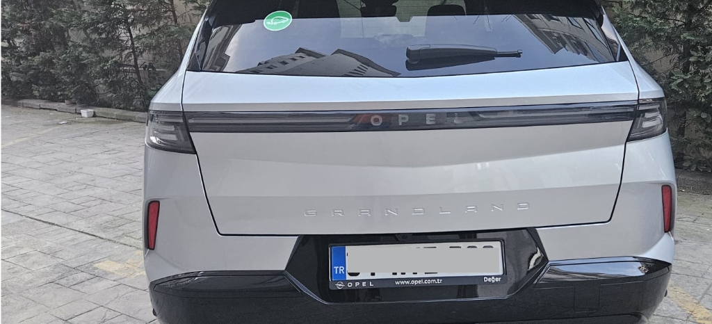

Hasan Basri Bayraktar 14 Haziran 2025 Paylaş 14 Haziran 2025 Mertol ... Anca gördüm...Güzel günlerde kullan . 1 Yorum bağlantısı

Selçuk Keleş 16 Haziran 2025 Paylaş 16 Haziran 2025 Mertol Kip yazdı: Güle güle kullan. Mokka stop lambasında dizayn hatası var, fren ve sinyal yanyana dikey çubuk şeklinde ve stop yanarken sinyal farkedilmiyor. Neyse ki bunda aynı hatayı yapmamışlar. 1 Yorum bağlantısı
