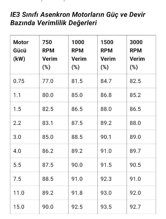

Elektrik motorları yüksek devirde daha verimlidir. O yuzden trenler 300 km hıza çıkarlar. Düşük devirdeki kw başı enerji verimliliği devir artıkca artar yada sabit kalır bu yüzden vites koymazlar.
Örnek tablo
Mertol Kip
E koyduğun tabloya göre motoru 3bin ile yedibin devir arasında çalıştırmak en verimlisi de benim derdim daha fazla güç almak falan değil ki.
Şöyle düşün, 12K devirde mi daha az tüketirsin yoksa 6K da mı? İkisi de aynı hızda giderecek.

Orda güç talebi önemli.  Saate 100 km hızı tutmak için 1 tonluk araba 11 kw güç talep eder. İkinci tabloya bakın 11 kw üretmek için 750 devirde çevirse 3000 devirde çevirse verim yüksek devirde artıyor. Daha hızlı dönmesi tüketimi düşürüyor.

tabii ki 6.. tabloda açık.

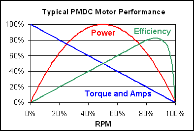

Bu grafik herşeye ışık tutar.

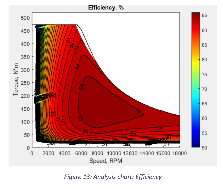

Abi farklar çok düşük. Onun için adam şanzıman takmaz.
Benzinli arabada bir sürü termal kayıp var.  Verilen yakıtın sadece yüzde 35 i tekere gidiyor. O yuzden 5 6 kademe vites var. 3 ncü vites 4000 devirde 1 kw güç için 400 gram benzin yakarken, 5 nci vites 2100 devirde 270 gram benzin yakıyorsun.  Arada yüzde 40 fark var. Bunun için vites koyar.
Ama 5000 devir ile 12000 devir arası verimde 5 puanlık fark yüzde 2 -3 bile değil. Şanzıman taksa ağırlığından tüketimi artar. Elektrik motırunun 1000 newton torkuna dayancak şanzıman kaç kilo olur düşünün.
Hadi onuda geçtik, dişli sistemlerin en iyisi bile gücün yüzde 88 kadarını yola aktarıt. Haybiye 12 kayıpda burdan gelir.

Devirle birlikte torkun düşmesi ilginçmiş, ben sabittir diye düşünürdüm.

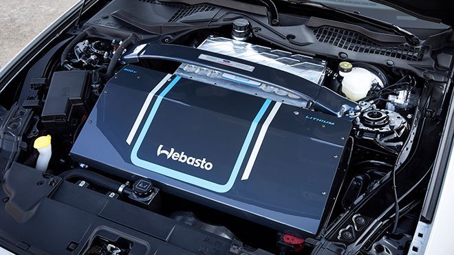

Şöyle bir şey yapılmıştı. Mustang Lithium. 1 adet üretilip, satışa sunulmamış.
900-beygir-manuel-vites-iste-karsinizda-tamamen-elektrikli-otomobil-ford-mustang-lithium-4.jpg.b6fe94f80fb9be52d8d2f0359bcebf2f.jpg900-beygir-manuel-vites-iste-karsinizda-tamamen-elektrikli-otomobil-ford-mustang-lithium-2.jpg.f283b80bfcdedba98ab10318bc7497d5.jpg

Şimdi neden torkun düştüğünü anladım.
Güç sabit ise  P=Tω  bu nedenle devir arttıkça tork azalır.
