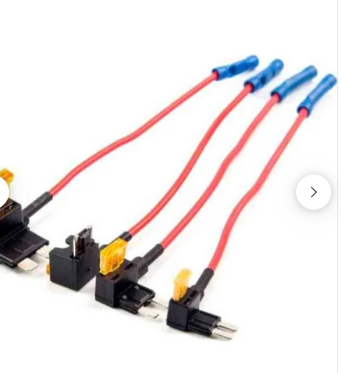

Gebze'de şu sıralar artan trafik magandalarından bezdim, araç kamerası takmak istiyorum. Beni darlayan olursa görüntüleri sitedeki polis komşuma günlük servis edeceğim, o da kotasını doldursun :) Aşağıda linkini paylaştığım ürünü almayı planlıyorum. Ancak bağlantıyı çakmaklık üzerinden yapmak istemiyorum. Sigorta kutusuna bağlamak için ne yapmam lazım acaba?
Aşağıda linkini paylaştığım sigorta bağlantı kablolarını da ayna ısıtıcı sistemi kurmak için aldım. Bunları kullanıp kamerayı da bağlamak istiyorum.

Kablo kesmeye razıysanız tavan lambasından uygun elektriği alıp adaptörü tavana bir yere sabitleyin..
Aksi durumda sigorta kutusundan kontağa bağlı bir sgortadan şununla elektrik alın. şaseyi sağlam herhangi bir yerde almanız yeterli..
Bu işlemler berceri gerektirir. bilginiz olsun..

Kesme yapıştırma olmasın diye kamerayla beraber almıştım belirttiğiniz bağlantıdan. Ayna ısıtma sistemi de kurulacak, onda da lazım olur diye gaza gelip 3 boydan 4-5er tane sipariş ettim Ali amcadan. Sağ olun :)
