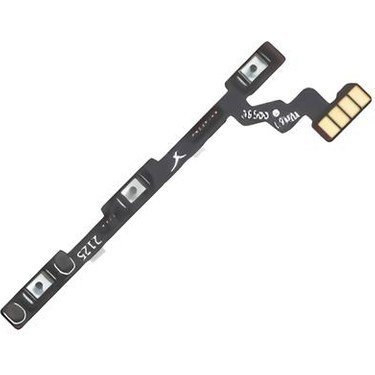

resimdeki tus flexi veya ugrasilmak istenirse sadece on/off mikro swicthi degisecek. basit islem eli yatkin olan evde kendi de yapar.
kolonya alkol kontak spreyi falan dökmeyin sakin. bi ise yaramayacagi gibi ekrana yandan sizarsa artik bol gölgeli bi ekraniniz olur.

Malesef öyleymiş bugün yaptırdım artık esnaflar anlaşmış gibi 500 fen aşağı fiyat vermediler.
Coşku Mert yazdı:
Tam da dediğiniz gibi oldu on off mikro switch değiştirmiş. Şu an için sorun çözüldü
