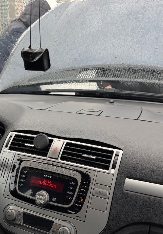

Muhammed Türkmen 12 Nisan Paylaş 12 Nisan Selamlar, c-max alma arefesindeyim.2010 model. Araca gittim baktım aslında modeline göre iyi gibi ancak içinde konsol tarafında ki kısım canımı sıktı. Bazı c-max ilanlarında da aynı şekilde bazılarında ise yok. Acaba bu sorun ciddi bir sorun mu, yoksa düzelttirebilir bir şey mi? Yorum bağlantısı
Sani Gerşon 12 Nisan Paylaş 12 Nisan Kronik bir sorun maalesef. Tekrar kaplanmasına kadar gider. 1 Yorum bağlantısı

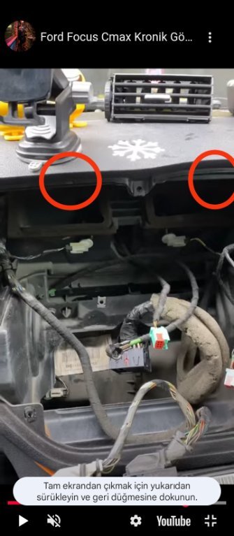

Mehmet Yeter 12 Nisan Paylaş 12 Nisan Bunu kendi yapanda oluyor. El beceriniz varsa kendiniz yapabilirsiniz. Kabarmanin altındaki yapiskanlar zamanla kuruyor ve böyle bir görünüm oluşuyor. Ust çerçeve sökülüp kabaran kısmın altına yapıştırıcı sürülüp alt kısma tutturulacak. Çoğu cmaxte kronik maalesef. 1 Yorum bağlantısı
Coşku Mert 12 Nisan Paylaş 12 Nisan keşke her kronik sorun böyle basit olsa. oranın ilacı bally... ince bir işçilikle gayet güzel onarılır belli bile olmaz. seçimi etkileyecek bi sorun değil bence. 2 Yorum bağlantısı
Mehmet Ozyurek 12 Nisan Paylaş 12 Nisan Mdf gibi ıslanıp şişen bir yapı değil.. Yapışkanı bırakıyor diye düşünüyorum.. Bastırınca düzeliyorsa, tamir edilebilir. 1 Yorum bağlantısı

İnan Çınar 12 Nisan Paylaş 12 Nisan (düzenlendi) Basit bir işlem. Eli tornavida tutan 2 Kişi ile çözülebilecek bir işlem. Videoyu izleyin,kabaran kısmın altındaki çıtaya tekrar yapıştırılması yeterli. Araç içinize sindiyse sadece bunun için vazgeçmeyin bence. Sol taraf sağlam, sağ taraf ayrılmış, yapışması gereken çıta sağda görünüyor. 12 Nisan tarihinde İnan Çınar tarafından düzenlendi 2 Yorum bağlantısı
