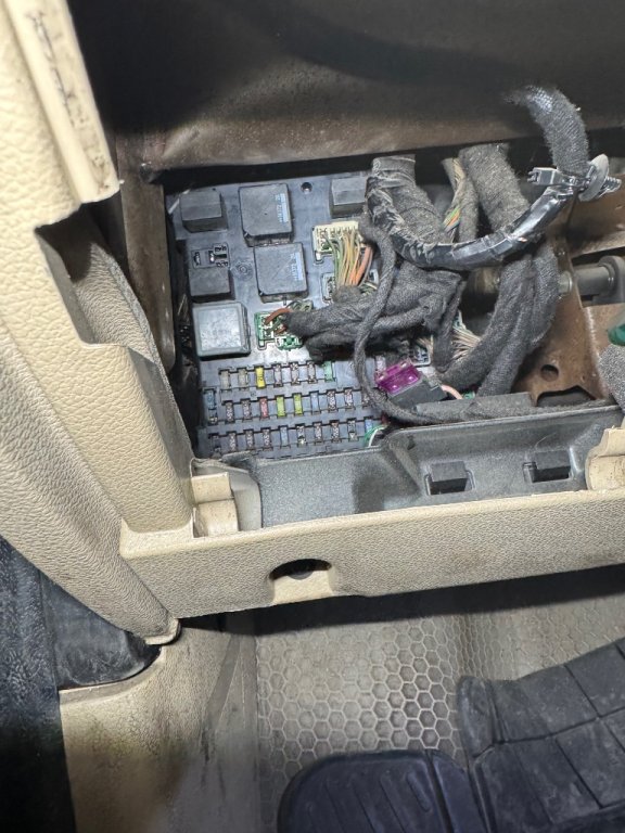

Yusuf Davaz 9 Aralık 2025 Paylaş 9 Aralık 2025 Merhaba. Bugünde benim başıma geldi. 2005 mondeo aracımda sinyal verdiğimde ve 4 lüye bastığımda normal yanıyor gibi flaşör sesi geliyor ama hiçbir sinyal lambası yanmıyor. Sigorta kutusuna baktım ama sinyal ile ilgili direk bir sigorta bulamadım. Sorun nerden olabilir. Benim uzun far kısa far ve park lambaları da bir sorun yok. Arkadaşın sorunu gibi onlardan kaynaklanıyordur. Sinyal kolu da görevini yapıyor. Dörtlü ye basıncada ses geliyor ama ne dörtlüye bastığım dugmedeki lamba nede gostergedeki sinyal lambaları yanıyor. Anlamadım valla Yorum bağlantısı
Selçuk Bakış 9 Aralık 2025 Paylaş 9 Aralık 2025 4lu flaşör düğmesi arızalı olabilir. 1 Yorum bağlantısı
