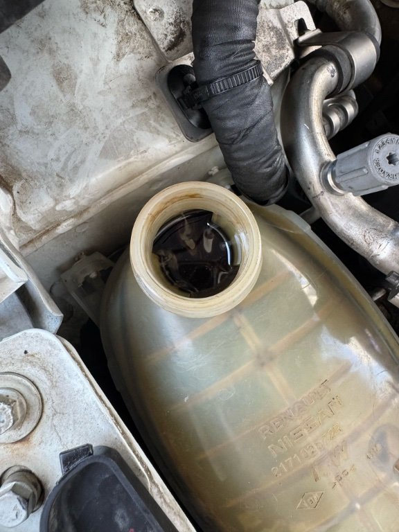

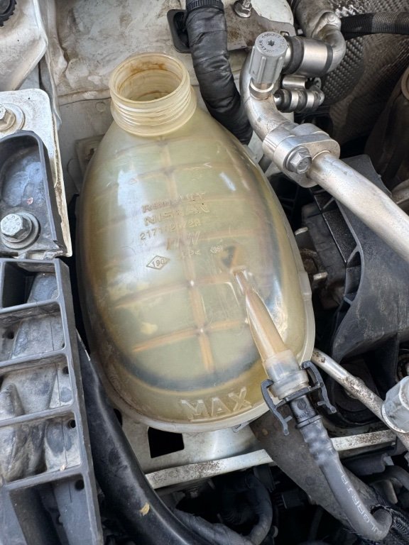

Merhabalar. Daha önce açtığım konu ile alakalı gelişmelerden bahsetmek ve bilgi almak istiyorum. Arabanın yağ soğutucusunu değiştirdiler fakat 2 haftadır sürekli temizlik yapılmasına rağmen hala yedek su deposunun üst kısmına yağ çıkmakta. Bu kadar yağ çıkması normal mi ? Tamircim ısrarla sorun yok diyor ama yağı gördükçe sinirlerim bozuluyor. En son Çözemezsek otomatik şanzıman yağ soğutucuda değişecek dedi. Otomatik şanzıman yağ soğutucusunu 4 ay önce kendisi sıfırı ile değiştirmişti su kaçağından dolayı. Bu iş deneme yanılma yöntemi ile mi yapılıyor yoksa kolay bir yolu var mı? Böyle giderse en son üst kapağı sökecekler muhtemelen ve bu hem zaman hemde maddi zarara yol açacak.

Experlerde poşet çay gibi bir şey var onu sokuyorlar. Öyle bir test yapılabilir.
Ama görüntü normal değil. 1.0tce yeni sattım bu renk değildi.

Yap çubuğunda yağ eksiliyor mu?

Kontrol ettim gözle görüne bir eksilme yok gibi. Farzedelim ki hiç eksilmiyor. Bu kadar ilaçla temizlik yapıldıktan sonra bile bu şekilde yağ çıkması normal mi?

Cruzellarda hemen temizleniyordu. Siz birde ölçebiliyorsanız otomatik şanzıman yağı eksiliyormu onu ölçün.

hem motor hem de sanziman yagina bakmanizi tavsiye ederim. renginde kivaminda sorun yoksa ustanin dedigi gibidir. sonrasinda sogutma sistemi daha etkili katkilarla temizlenirse problem cozulur.
edit: linkteki urunle temizlemenizi ayrica tavsiye ederim
