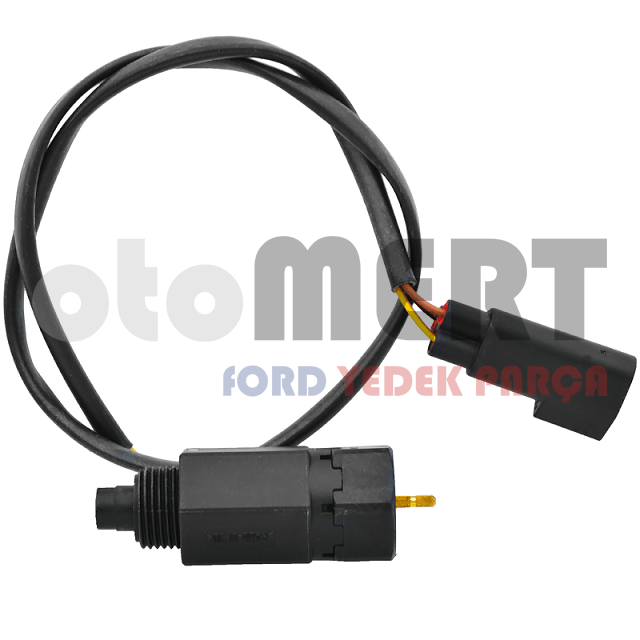

Baran Arslan 26 Nisan 2025 Paylaş 26 Nisan 2025 (düzenlendi) Herkese merhaba, aracımdaki hız sensörü takılı değil ancak araçta herhangi bir fark yok bu sensörün takılı olmamasının ne gibi dezavantajı bulunuyor sağlıklı bilgi bulamadım. Orijinali bulunmadığı için marka tavsiyeniz nedir OSSCA ve İNTERMOTOR arasında. Ayrıca sensörü lifte kaldırmadan takmak mümkün mü ? 26 Nisan 2025 tarihinde Baran Arslan tarafından düzenlendi Yorum bağlantısı
Çağlar Bayur 26 Nisan 2025 Paylaş 26 Nisan 2025 yolda viteste giderken debriyaja basınca devir hemen rölentiye düşer beklemez, ani hızlanmada bazen karasız kalabilir 1 Yorum bağlantısı
Baran Arslan 26 Nisan 2025 Yazar Paylaş 26 Nisan 2025 Anladım abi teşekkür ederim ana tesisattaki yani hız sensörünün takıldığı soketteki kablolar soyulmuştu şase yapmaması için çıkarmıştık o kabloları elden geçirip yenisini alıp takacağım. Orijinali bulunmuyor ama bu iki markadan birini alıp takacağım. Yorum bağlantısı
Coşku Mert 27 Nisan 2025 Paylaş 27 Nisan 2025 arac seyir halindeyken vitesi bosa atsan bile rolantiyi 1100 devir civarında tutar. ani stop etme durumlarinin önüne gecer. faydali bi sensor devre disi olmamasi lazim. takmak icin lifte gerek yok ustten takiliyor. km telini somunu sokup sensoru yerine cevirerek takarsin. ustune de km telinin somunun takarsin gayet basit 1 Yorum bağlantısı
Baran Arslan 27 Nisan 2025 Yazar Paylaş 27 Nisan 2025 Teşekkürler yardımınız için hocam bu söylediğim iki marka hakkında bilginiz var mı acaba orijinali gibi olmaz tabi ama piyasada olan kaliteli sayılabilecek markalar bunlar. Yorum bağlantısı
Tolgahan Doğru 27 Nisan 2025 Paylaş 27 Nisan 2025 Baran Arslan yazdı: Teşekkürler yardımınız için hocam bu söylediğim iki marka hakkında bilginiz var mı acaba orijinali gibi olmaz tabi ama piyasada olan kaliteli sayılabilecek markalar bunlar. Ersford sitesinde mutlaka orijinali bulursunuz ama 2000 bin kusurlu fiyatlari vardı 1 Yorum bağlantısı
Coşku Mert 27 Nisan 2025 Paylaş 27 Nisan 2025 Baran Arslan yazdı: Teşekkürler yardımınız için hocam bu söylediğim iki marka hakkında bilginiz var mı acaba orijinali gibi olmaz tabi ama piyasada olan kaliteli sayılabilecek markalar bunlar. intermotor daha bilindik duruyor benim eski aractaki sagem markaydi gerci 1 Yorum bağlantısı
Çözüm Baran Arslan 7 Mayıs 2025 Yazar Çözüm Paylaş 7 Mayıs 2025 Sensörün montajını yaptım ana tesisatta sorun yokmuş yanlış hatırlıyormuşum sorunlu kablolar sensörün kablolarıymış. Fark yok demiştim ancak benim sensör aldığımdan beri bozukmuş o yüzden fark hissetmemişim üzerinden çıkan orijinal sensördü hiç sökülmediği için biraz uğraştırdı. Araçta kalkışlarda titreme silkeme bunun gibi sorunların tümü gitti ve @Çağlar Bayur abinin dediği gibi daha stabil kararlı bir şekilde hızlanıyor. Yardımları için @Çağlar Bayur ve @Coşku Mert teşekkürler. 2 1 Yorum bağlantısı
