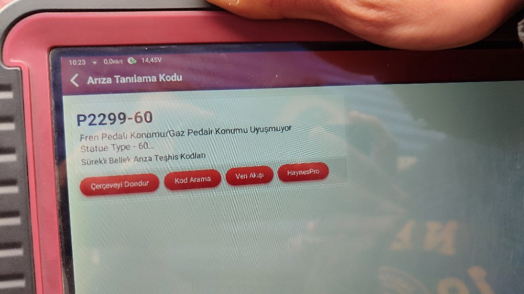

2008 TDCI Fiesta Daha Önce Görülmemiş Hata Kodu
Ali Buldaş
Ali Buldaş
Daha once bu koda rastlayan oldumu tamirci ilk defa boyle bisey gordum dedi.
Nasl bisidir cozumu nedir.
İnternettede hic bi yerde veri yok malesef

Bu tarz cihazların verdiği koda güvenmemek lazım. Ancak illa baz alacaksak;
Fren pedalının altındaki müşürü söküp bir kontrol edin. Hem gaza hem de frene basılıyor diyor sistem kabaca.
Arka fren lambalarına bakın bas çek yapınca düzgün çalışıyor mu diye

Lambalar yanyor bi problem yok. Fakat bu hatayı bi turlu cozemedik
Ömer Sarıgül
Fren veya gaz pedalı demiş.
Normal kod, gaz pedalı grafikleri gaz tepkisine göre takip edilecek.
2 veri oluyor genelde gaz verirken biri 0.8v civarından yukarı tam gazda 4.6v civarına çıkar, diğeri 4.6v tan 0.8v civarına düşer. Birbiri ile ters hareket eder yani.
Yavaş yavaş gaz verirken(motor stop Kontak açık)bu değerlerde kesinlikle kopma olmaması gerek.
Ömer Sarıgül
Bu arada fren pedalı da arızalı olabilir onunda verisini anlık takip etmek gerek kendi kendine kısa devre yapıp frene basılma bilgisi geliyorsa bozuk olduğu çıkar

Müşürleri değiştireyimmi kardesim?
Ömer Sarıgül
Bilgisayardan yada forscandan bağlanıp sensörler takip ediliyor. Önce hangisi bozuk onu tespit etmeniz lazım. Sensör verilerini okusun anlayan bir tamirci. Boşa deneme yanılma yöntemiyle zaman kaybetmeyin

Bana gosterdi pedalların verilerini. Gazı bıraktıgında veri yok gaza bastgnda voltaj geliyoe hersey normal gibi
Fakat internetten araştırma yaptığımda mavi olan sensor. Gaz pedal hız sensörü olarak geçiyor.
Sanırım bunda bi problem var. Soketin uzerine yağ damlamış biraz bunun veriye etkisi olurmu bilmiyorum
Gaz pedalıyla fren pedalının ne alakası var hızın nasıl bi bağlantısı var hic anlamış değilim

Fren pedalında 2 tane sensör var biri hız sensörü diye geçiyor, frene basınca gaz kesmeye yarıyor.Mavi olan hız sensörüydü sanırım, sırayla değiştirip denemek lazım.
Siz frene bastığınızda motor devrini hemen kesmesi için, frene basmadan gazdan ayağı çekin bakalım devir ibresi hemen düşüyormu, benimkinde düşmüyor , ama frene basarsanız devir hızla düşecektir.Bunlar senkronize çalışır.
