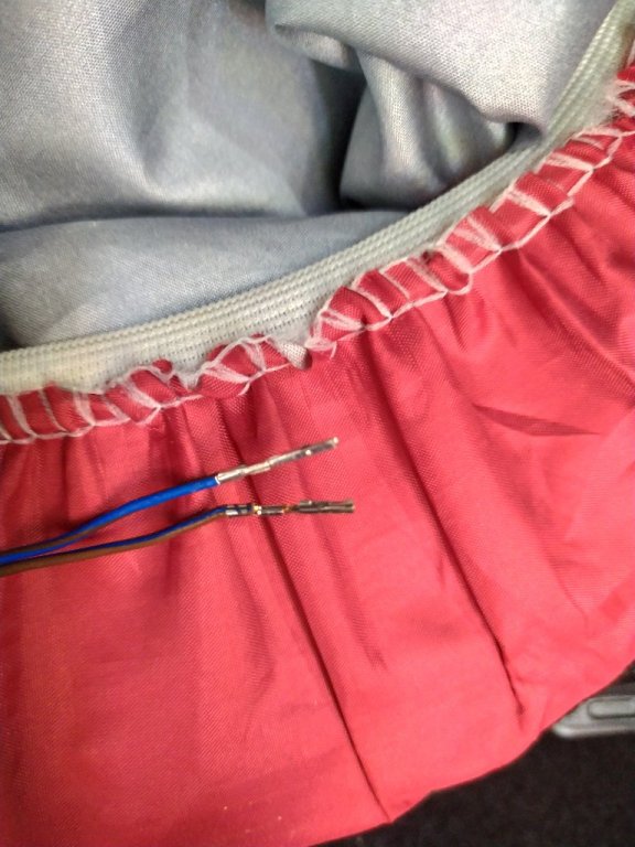

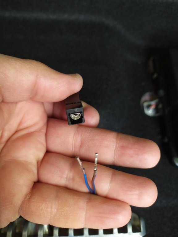

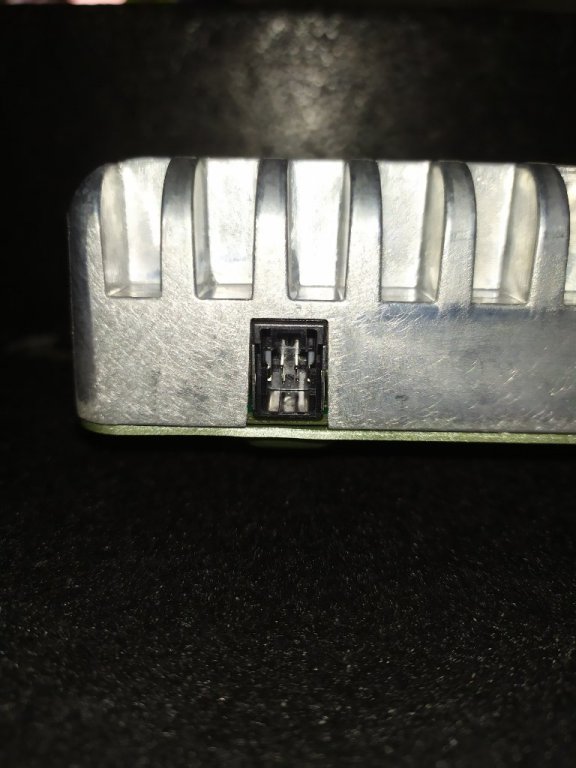

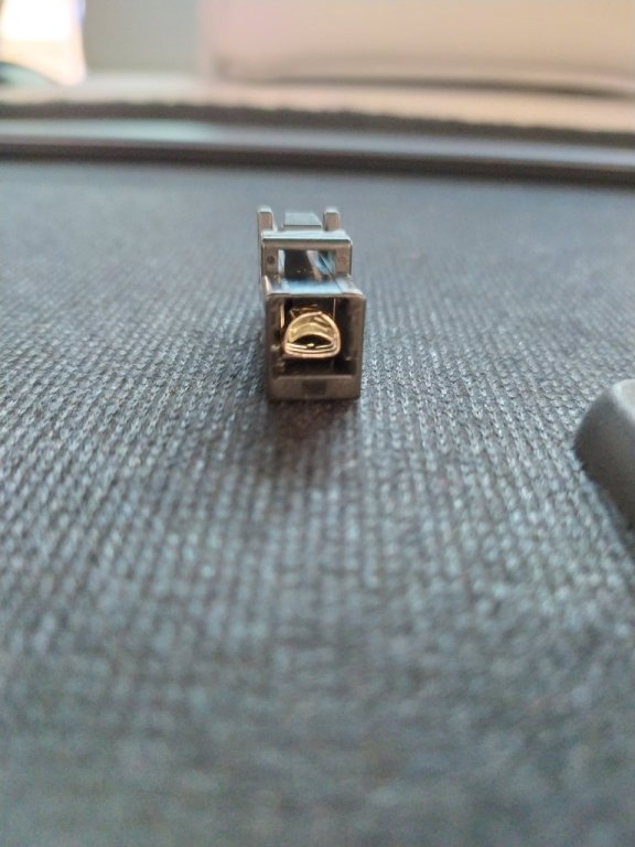

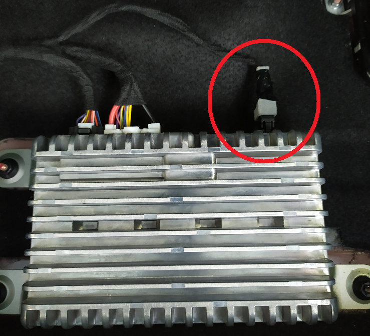

Bekir Çelik 30 Nisan Paylaş 30 Nisan Abiler merhaba. Bir ses sorunu sebebiyle bagajdaki (sanırım) amfinin soketlerini tak-çıkar yapıyordum. Ancak şu görseldeki soketin kabloları elimde kaldı. Araçta ses yok şu an. Emniyet kemeri ikaz, park sensörü, multimedya vs sıfır ses. Şu görseldeki kabloları benim takma şansım var mı? İşin ehli bir elektronikçiye mi göstermeliyim? CAT5 kablo çakar gibi bir aletle mi çakılmalı? Mavi kahverengi renkler bir anlam ifade ediyor mu? Bir fikir verirseniz çok sevinirim. Teşekkürler. Not: Esnaflık bakımından mahrumiyet bölgesi bir şehirdeyim maalesef. Yorum bağlantısı
Deniz Kom 30 Nisan Paylaş 30 Nisan Renkler artı ve eksi yönleri ifade ediyor, ters bağlamamanız lazım. Normalde bir anahtarla çakılıyor o kablolar sokete. İşin ehli olmasına gerek yok, multimedya sistem yapan, elinde anahtar olan bir oto elektrikçi çakar o soketi. Elektronik tamiri yapan yerlerde yaptırabilirsiniz. 1 Yorum bağlantısı
Ömer Sarıgül 1 Mayıs Paylaş 1 Mayıs Soket resmi çekip Google lens ile arama yapılabilir ancak kablolar kopmuş sağ sol hangisi ne bilinmedikten sonra o soket yerine takılmaz. Ordaki görünen anfi 10k civarı. 1 Yorum bağlantısı
Mehmet Ozyurek 1 Mayıs Paylaş 1 Mayıs Elektrik girşine benziyor, yanlış yaparsan kutu yanabilir. Bence servisten destek almalısın. Yada yakınında bir togg varsa, kabloların yönünü görebilirsen, bir elektrikçiye aynı şekilde bağlatabilirsin. 1 1 Yorum bağlantısı
Bekir Çelik 2 Haziran Yazar Paylaş 2 Haziran Servisten randevu alıp, diğer sıkıntıları da birlikte giderdik şükür. Resimdeki soketin kablolarını sağlamlaştırıp taktılar. Teşekkür ederim cevaplar için. 2 Yorum bağlantısı
