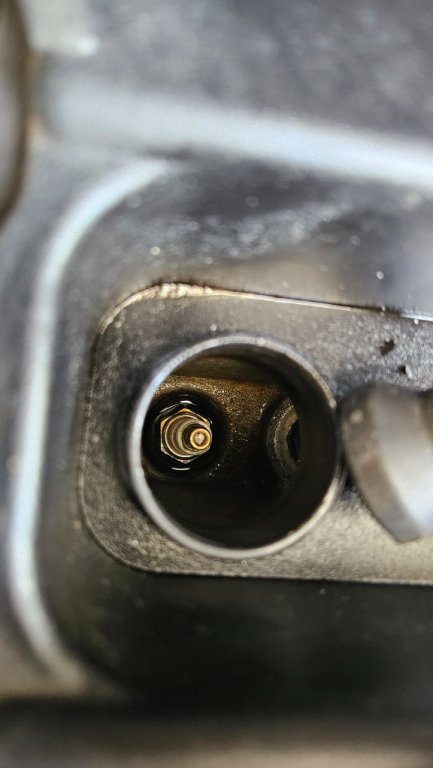

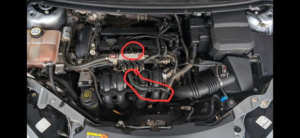

Görkem Karakaş 1 Mayıs 2025 Paylaş 1 Mayıs 2025 Selamlar. Salı günü Arabanın yağını değiştirdim. Ustayla beraber hiç bir şeyine dokunmadan sadece yağını ve filtresini değiştirdik. İşlem bittikten sonra eve bıraktım. Bugün çalıştırdım doğru düzgün çalışmıyor aşırı derece tekleme ve silkeleme vardı. Buji tertibatını kontrol ettim. Motoru karşıya alıp bakınca sol taraftaki iki göz fena yağlanmış. Sağ taraftaki gözler temiz. Biz bunu yarın açar bakarız üst kapak contası vs yenilebilir ama neden bi anda oldu? Yağ değişimiyle üst üste gelmesi şans mı? 3. 4. Göz niye tertemiz ? Benim üstadlara sormak istediğim başka bir şey var. Üst kapağa giren bi hortum var. 1.si bu hortum nedir ne işe yarar ikincisi ne kadar önemlidir. Aşağıdaki fotoğrafta belli bendeki boru 2 parça ben yıllardan beri orada ısıya karşı bi yalıtım olduğunu düşünüyordum fakat bugün kurcalarken o borunun ekleme boru içindeki orj fomoco yazılı borunun kırık olduğunu fark ettim. Bu boruyla ilgisi olabilir mi? Yağ değişiminden sonra motorun sağını solunu temizlerken üst kapaktan bi çıkmıştı yerine takmıştım. Yorum bağlantısı
Çağlar Bayur 1 Mayıs 2025 Paylaş 1 Mayıs 2025 tesadüf, külbütör contası değişecek geçmiş olsun diğeri karter havalandırma Yorum bağlantısı
Görkem Karakaş 1 Mayıs 2025 Yazar Paylaş 1 Mayıs 2025 Çağlar Bayur yazdı: tesadüf, külbütör contası değişecek geçmiş olsun diğeri karter havalandırma Karter havalandırmanın bütünlüğü ne kadar önemli abi ? Aşağıdan gelen boru kırılmış iki üç parça ek halinde geliyor? Yorum bağlantısı

Çağlar Bayur 1 Mayıs 2025 Paylaş 1 Mayıs 2025 Görkem Karakaş yazdı: Karter havalandırmanın bütünlüğü ne kadar önemli abi ? Aşağıdan gelen boru kırılmış iki üç parça ek halinde geliyor? rölantide titrer, devir düşer kalkar dıştan hava alırsa Yorum bağlantısı
Görkem Karakaş 1 Mayıs 2025 Yazar Paylaş 1 Mayıs 2025 Mehmet Muhip Yılmaz yazdı: Conta değişecek, olması gereken yerlerden sıvı conta mutlaka uygulanacak. Gerek yok diyen ustadan kaçın! Sağol abi yarın değişiriz nasipse Çağlar Bayur yazdı: rölantide titrer, devir düşer kalkar dıştan hava alırsa Böyle sorunlarım yoktu şimdiye kadar ama ben onu gördüm ya onu da değişiriz Yorum bağlantısı

Çağlar Bayur 1 Mayıs 2025 Paylaş 1 Mayıs 2025 Görkem Karakaş yazdı: Böyle absürt bir şeyden şüpheleniyorum Servet abi. 3 ve 4. gözde yağlanma yok. Bulunduğum ilçede bunun parçası da yok ustalarda usta değil. Yarın ilk plan temizlik ve bujilerin kontrolü. Araba stabil çalışırsa denizli veya ıspartaya yürüyeceğim. Aklımda olsun teşekkür ederim şüpheli bir durum yok yok conta nereden rast gelmişse oradan yağı sızdırmıştır buji ile alakalı durum değil Yorum bağlantısı
Görkem Karakaş 1 Mayıs 2025 Yazar Paylaş 1 Mayıs 2025 Çağlar Bayur yazdı: şüpheli bir durum yok yok conta nereden rast gelmişse oradan yağı sızdırmıştır buji ile alakalı durum değil Gerçe doğru diyosun abi. Buji kablolarının oturduğu o boşluklarda hafif hafif yağ görüyordum. 2. Ve 3. Buji ortasındaki vidada yağlanma vardı sanki ordan atıyor olabilir. Belkide belli etti ben anlamadım Yorum bağlantısı
Ersen şahin 1 Mayıs 2025 Paylaş 1 Mayıs 2025 Zamanında benim vectradada aynısı oluyordu iki göz yağlanıyor diğer leri kuru kalıyordu bir süre bujiyi çıkarıp temizleyerek devam ettim sonra üst kapak contası değişti düzeldi Yorum bağlantısı
