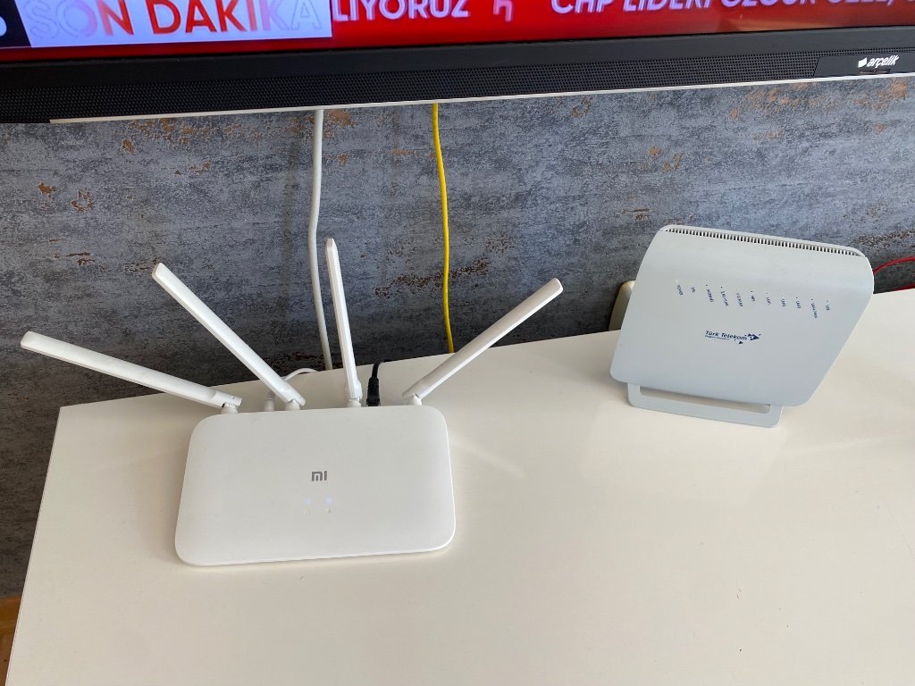

Ali Darbaz Pazar 13:18 Paylaş Pazar 13:18 Benim kombin . xiaomi mi router 4a zyxel dx3200 ciddi iyi çalışıyor. Yorum bağlantısı
Çağrı Alaf Pazar 14:11 Paylaş Pazar 14:11 Oğuzhan Çakır yazdı: Uygulama kontrolü Yazılımı çok sağlamdır. 1 Yorum bağlantısı
Erhan Doruk Pazar 14:44 Paylaş Pazar 14:44 Ali Darbaz yazdı: Benim kombin . xiaomi mi router 4a zyxel dx3200 ciddi iyi çalışıyor. Benim kombin de bunun aynısı. Router koridorda. Kablosuz repeater modunda yoğun kullanımda xiaomi şişme yapıyor (yada modem bilemiyorum) router i resetlemeden düzelmiyordu. Menüsünden her gece 12 de restart yap demiştim ancak yine de performans alamayınca router a kablo çekip modemin wifi yi kapatınca performans iyi oldu. Yorum bağlantısı

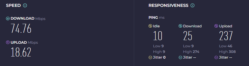

Ali Darbaz Pazar 14:52 Paylaş Pazar 14:52 (düzenlendi) Erhan Doruk yazdı: Benim kombin de bunun aynısı. Router koridorda. Kablosuz repeater modunda yoğun kullanımda xiaomi şişme yapıyor (yada modem bilemiyorum) router i resetlemeden düzelmiyordu. Menüsünden her gece 12 de restart yap demiştim ancak yine de performans alamayınca router a kablo çekip modemin wifi yi kapatınca performans iyi oldu. Valla bende şişme olmuyor. Bağlantı hızım aşağıda paylaştım. Bağlı olan cihazlar 1 televizyon 1 loptop 1 masaüstü 4 telefon 1 Tablet Pazar 14:52 tarihinde Ali Darbaz tarafından düzenlendi Yorum bağlantısı
