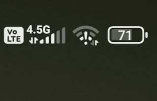

Oğuzhan Çakır Çarşamba 17:29 Yazar Paylaş Çarşamba 17:29 (düzenlendi) Sani Gerşon yazdı: wifi koptuğunda modemde ışık sönüyor mu yoksa direkt olarak bilgisayarda "bağlantı kesildi" mi oluyor? Bağlantı kesildi oluyor abi. Telefonda wifi üzerinde ünlem oluyor. Telefonda otomatik diğer wifi seçeneklerine bağlantı deniyor. Tplink powerline kullanıyorum biri modem yanında biri odamda prizde takılı. O sırada onda da internet olmuyor ki o modeme kablo ile bağlı Çarşamba 17:35 tarihinde Oğuzhan Çakır tarafından düzenlendi Yorum bağlantısı
Sani Gerşon Çarşamba 17:43 Paylaş Çarşamba 17:43 Ali Gülmez yazdı: ürün linki var mı ? Babam alt kat salondan elektrik prizine taktığı cihazın aynısını üst kat yatak odasındaki prize takmış eletrik hattı üzerinden internet dağıtımı yapıyoruz şuanda Herhangi bir deco serisi iş görür. E, M veya X gayet iyi. Oğuzhan Çakır yazdı: Bağlantı kesildi oluyor abi. Telefonda wifi üzerinde ünlem oluyor. Telefonda otomatik diğer wifi seçeneklerine bağlantı deniyor. Tplink powerline kullanıyorum biri modem yanında biri odamda prizde takılı. O sırada onda da internet olmuyor ki o modeme kablo ile bağlı Demek ki internet kopuyor net olarak. 1 Yorum bağlantısı

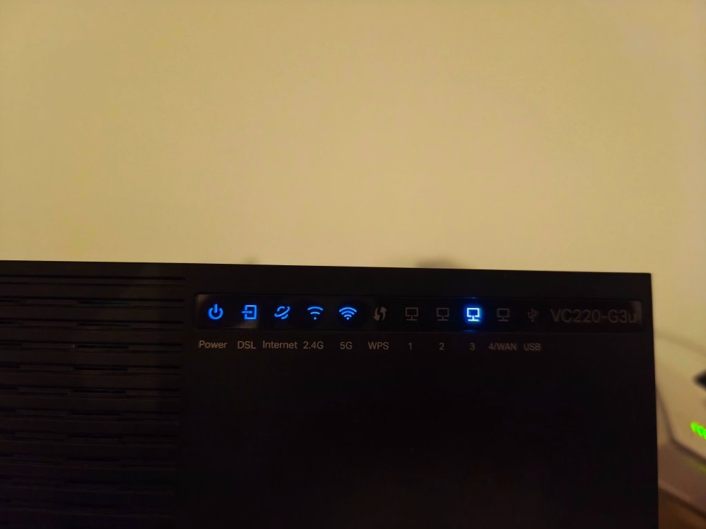

Oğuzhan Çakır Çarşamba 18:43 Yazar Paylaş Çarşamba 18:43 Sani Gerşon yazdı: Demek ki internet kopuyor net olarak. Wifi böyle iken modem ışıkları böyle Yorum bağlantısı
Sani Gerşon Çarşamba 18:56 Paylaş Çarşamba 18:56 Bunun için modemin arayüzünden kontrol etmek lazım. Emre Şimşek'in dediği gibi 5Ghz'i kapatıp deneyebilirsin. 1 Yorum bağlantısı
Oğuzhan Çakır Çarşamba 19:18 Yazar Paylaş Çarşamba 19:18 Sani Gerşon yazdı: Bunun için modemin arayüzünden kontrol etmek lazım. Emre Şimşek'in dediği gibi 5Ghz'i kapatıp deneyebilirsin. 5Ghz i kapattım abi. Deneyeceğim Arayüzde gezinirken bağlantı süresi 2 gün diyor. Ancak yeniden bağlantı sayısı 2k küsür Yorum bağlantısı
