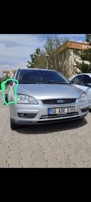

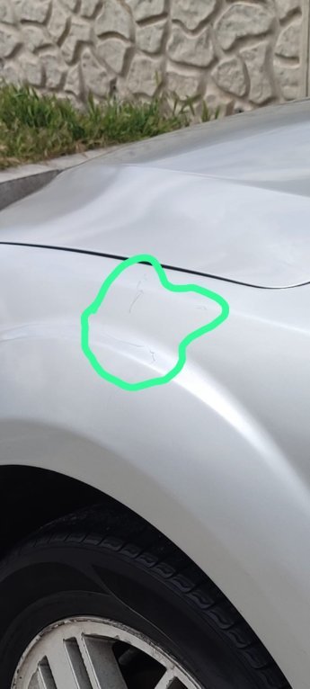

Barış Canbazoğlu 4 Mayıs 2025 Paylaş 4 Mayıs 2025 Arabanın sağ tarafı özgürlüğünü ilan etti. Sol ön çamurlukta çizikler oluşmuş. Nasıl kurtarırım? Yorum bağlantısı
Koray Demir 4 Mayıs 2025 Paylaş 4 Mayıs 2025 Çiziklere pasta cila ile profesyonel çizik giderme işlemi uygulanacak. Tırnak takılıyorsa pasta ile düzelmez yalnız çelik rötuş veya airbrush ile mini rötuş gibi yeni uygulamalar mevcut. Boya solması ve güneş yanığı için yeniden boyatmaktan başka çare yok gibi. 2 Yorum bağlantısı
Barış Canbazoğlu 4 Mayıs 2025 Yazar Paylaş 4 Mayıs 2025 Koray Demir yazdı: Çiziklere pasta cila ile profesyonel çizik giderme işlemi uygulanacak. Tırnak takılıyorsa pasta ile düzelmez yalnız çelik rötuş veya airbrush ile mini rötuş gibi yeni uygulamalar mevcut. Boya solması ve güneş yanığı için yeniden boyatmaktan başka çare yok gibi. Değerli yorumunuz için teşekkür ederim 1 Yorum bağlantısı
Halit Demir 5 Mayıs 2025 Paylaş 5 Mayıs 2025 Çelik rütuş yaptırdım bu aracıma. Beyaz renk hariç hüsran 1 Yorum bağlantısı
