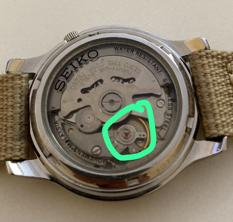

Elimde çokça 7s26 mekanizma var. Bunlardan ikisini bir ara tamir olması için saatçiye vermiştim. Saatçide 1 sene kaldılar. Bana telim olduklarında yine randımanlı çalışmıyorlardı. Geçen hafta içi bir tanesini komple söktüm. Hafta sonu kısmet olursa toparlayacağım. Bir diğeri de kolumda test ediyorum. Dün 5 dakika ileri gitmişti. Akşam olunca arka kapağı söktüm. Saatin resmi aşağıda.
Pandülün üzerindeki sarı segmanı çıkardım. İlk defa böyle bir şey yapıyorum. Sonra mücevherini ve mücevherin altındaki parçayı çıkardım. Bit gibi bir şey zaten. Yakın gözlüğü kullanarak anca görebiliyorum. Telefon gözeneklerini temizlediğimiz hamur ile orayı iyice temizledim. Segman ve mücevheri temizledim. Metali pandüle taktım, sonra yağladım ve üzerine mücevheri koydum. İş segmanı takmaya gelmişti. Sonradan fark ettim segman için bir çıkıntı var. Segman ayaklarını çıkıntıya sokarak çevirdim. Takii üç ayağı da içeri sokana kadar. Kapağı kapattım teste devam ettim. Şuan gözlemlediğim kadarı ile 12 saatte 1 dakika şaşıyor. Keşke mekanik saat test cihazım olsaydı. Çok pahalı bir alet. Seiko yazısının üzerindeki soyulma saatçinin hediyesi. Görünce çok canım sıkılmıştı. Kadranı değiştirmek istedim ama yenisini bulamadım. Seiko da sadece servislere parça veriyor. Dünyanın her yerine parça tedarik edemiyoruz diyor adamlar. Servise mecbur kılıyor. Dün bu saatin arka kapağı söktüğümde saatçinin vidalara pek kötü davrandığını fark ettim. Ona da canım sıkıldı. Bu sarı kordonların yerine deriden klipsli kordon yapıyorum. Pek sevemedim.

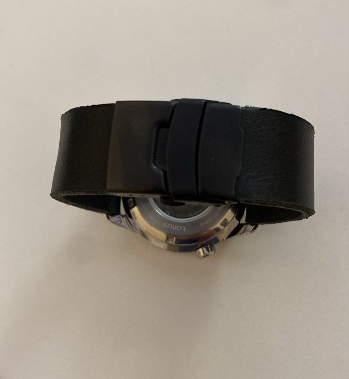

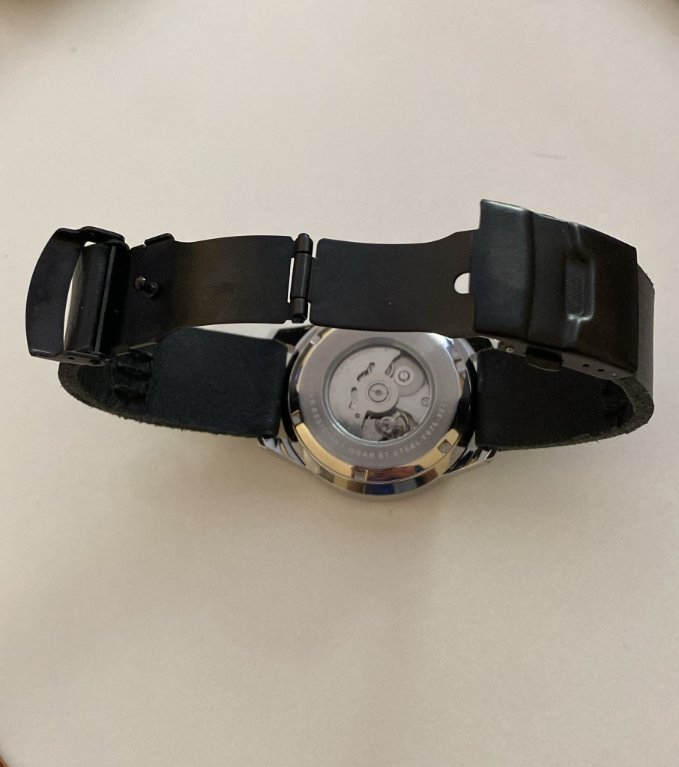

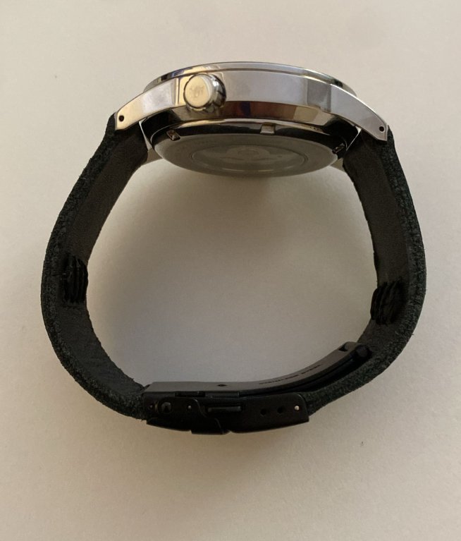

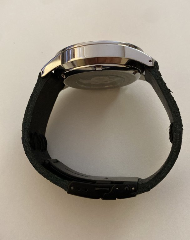

Bu kordonu ben yaptım. Amatörce ama severek kullanıyorum. Deriyi internetten aldım. Gerçek inek derisi. Klips eski kordonlardan birinden kalma. Orijinal klips bulmak zor, bulsan bile çok pahalı. Hala geliştiriyorum. Böyle şeyler için genç olmak lazımmış. İnsanın ufku daha geniş oluyor o zaman.

Koleksiyon kısmı bende de var. Ama sizin gibi uğraşamıyorum. Emeğinize sağlık, kordon gayet iyi görünüyor.

İçini açmak hiç aklımda yoktu. Birden esti. Ya atacaktım yada tamir edecektim. Tamir edeyim bari dedim. Söktükten sonra hanım tekrar toparlayabilecek misin dedi :D Allah bilir dedim. Bit kadar segmanı söküp taktıysam koca cıvatalarıda  arttırmadan yerine takabilirim herhalde. Deri kordonun performansını yaz geçtikten sonra göreceğim. Hayırlısı.

Deniz bey söktüğüm saatin pandülü çalışmayacak gibi duruyor. Görünürde verdiği izlenim o. Sökmeden öncede çok tırtıkladım ama çalışmadı. Topladıktan sonrada çalışmazsa bir pandül lazım olacak.
