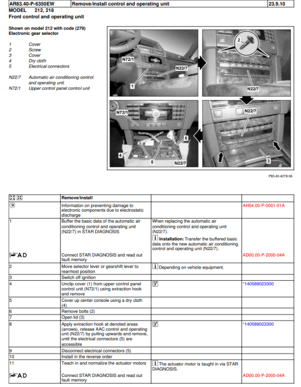

 Bence yetkili servise gidin. Düğmenin değiştirilmesi/auto nun takılı kalması veya modülün yeniden programlanması ile sorun çözülebilir. Ek belki işinize yarayabilir.

İstanbul'da ismi en büyük olan yetkili servise gittim. Eleman arabaya oturdu tuşlara bastı.  Tuş takımı aynı zamanda klimanın kumanda beyni.  Burası komple çıkacak, değişecek ama  elimizde yok Almanya'dan gelecek; ortalama 3 hafta bekleriz fiyatı 30 bin lira dedi.  Aracı cihaza bağlamaya gerek görmediler. Nasıl güvenilir nasıl verirsin o parayı.

Yağ değişimi vs bir kaç işim daha vardı. Atatürk Oto Sanayi Sitesinde Mercedes Özel Servisi olarak çalışan Tuna Otomotiv'e gittim. Klimayı da gösterdim. Servis sahibi Tuna Bey oldukça ilgili ve güven veren bir yapısı var. Resetlemeye çalıştı. Reset olmadı. Bir başka çıkma ünite bulup taktı. O da bozuk çıktı?
Boşuna fazla para harcama. Ben sana çıkma bir ünite bulup haber veririm dedi.
Cama yönlendirme düğmesi bozuk değil. AC tuşunun kumanda etmesi ile ilgili bir problem. Üniteyi açtı. Tuşta oksitlenme falan yok.
