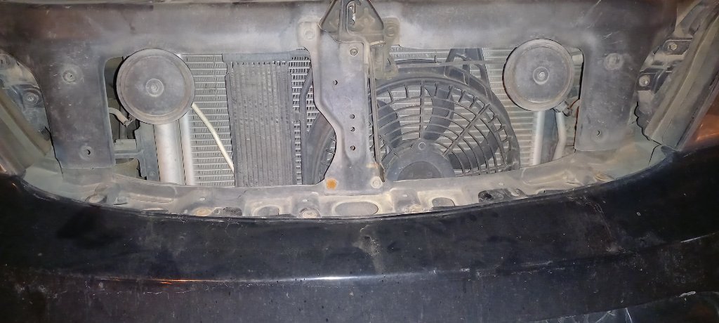

Giriş çıkış boruları kalın plastik olsa turbo diyeceğim ama klima gibi duruyor, klima için de küçük gibi bilemedim.
Otomatik vites ise yağ soğutma olabilir.
Ümit Türk
Ustam ön taraftan su vur radyatörün pisliği biraz aksın demişti. Yanlış bir şey yapmak istemedim açıkcası.

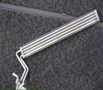

Bak şindi:onder:
Şanzıman yağ soğutucu radyatörü.

Oğuzkan Işık
Selçuk Bakış yazdı:
Bak şindi:onder:
Cem Işık yazdı:
Arap saçına dönmüştür :) Geçmiş olsun
radyatör sağlam yahu. aradaki kanatların bir kısmı yok sadece :biggrin: hem böyle daha iyi oldu. önde klima radyatörü vardı normal radyatöre hava daha iyi geçiyor şimdi :D
Oğuzkan Işık yazdı:
Önümüz yaz, tatil yolunu Ankara'dan geçiririz elbet:spiteful:
Oğuzkan Işık
Selçuk Bakış yazdı:
E gel yenisini takalım ayıp ettin :biggrin:
Oğuzkan Işık yazdı:
Yok yaa, yenisiyle seni ne uğraştırayım, anahtarları takaslarız olur biter :crazy:

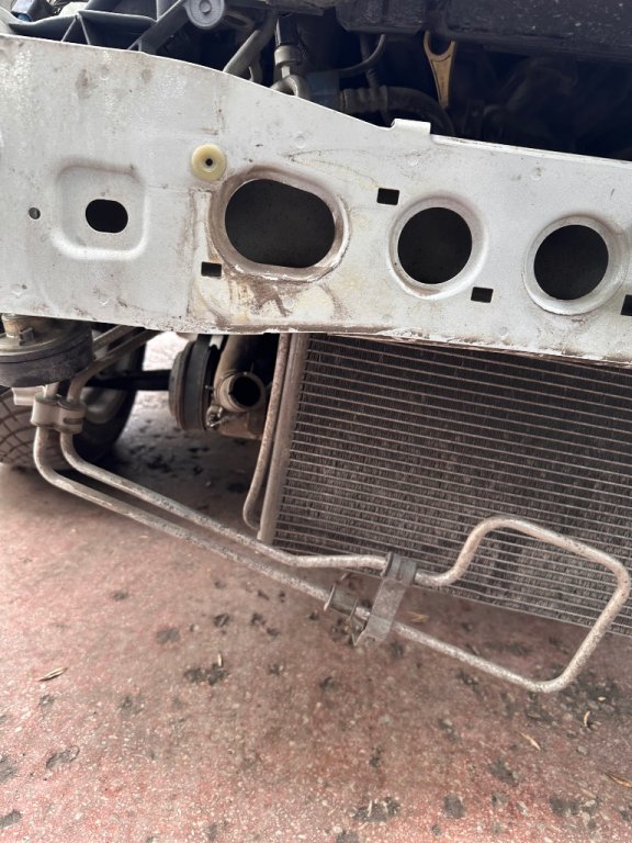

Koray Demir
Focus 3 Dizel Direksiyon Yağ Hidrolik sistemine soğutma sağlamak için hidrolik sistem borusu klima radyatörünün önünden geçiyor. Resimde görünen parça.
