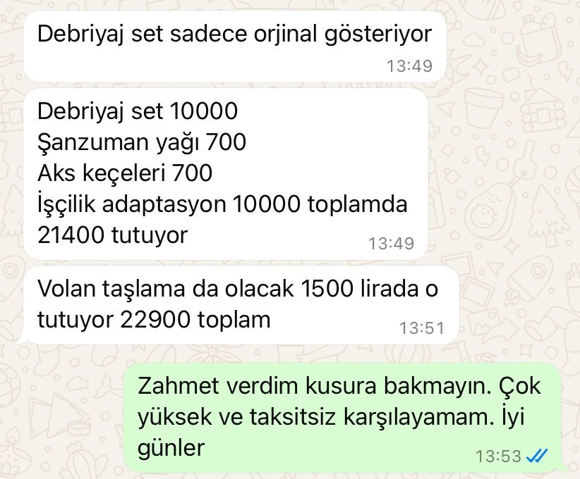

Ali Darbaz 19 Mayıs 2025 Yazar Paylaş 19 Mayıs 2025 Kartaldaki Ustanın vediği rakamm Yorum bağlantısı
