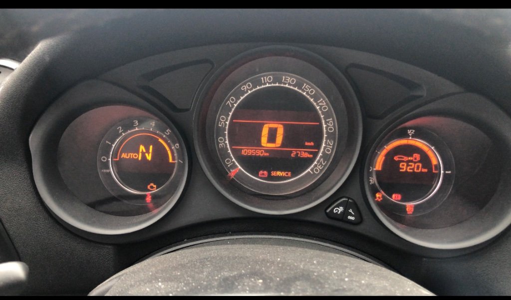

Merhaba, Aracım 2013 Citroen II Otomatik e-Hdi.  Kuzey Marmara yolunda 120 ile giderken ileride trafik kazası oldugunu farkettim ve yavaşladım. Tahminen 50 mt kadar hız kesmeden 2. viteste ilerledim ve araç servis ışığı yaktı.  Ayni zamanda esp off oldu. Arabayı 20 dk. dinlendirdim. Bu sefer de araba 3. vitesin uzerine çıkmıyor. Tekrar saga cektim akü kutup basini sokup 20 dk bekledim. Tekrar kutup basini baglayip calistirdigimda sorun duzelmis gibiydi. 130 ile giderken 6. vitese kadar cikti fakat giselere geldigimde yavasladim ve tekrar hizlanmak istediğimde 3. vitese uzerine cikmadi. Bu esnada ekrandaki auto ışığı sürekli yanıp sönüyor. Vitesi manuele aldim fakat manuelde vitesi 1. vites uzerine cikaramiyorum. Aracın aküsu de zayif olabilir emin degilim. Konu hakkinda bir fikri olan var mı?

Hava yağmurluydu şanzıman beyni çok aşağıda içine su kaçmış olabilir mi.
Öyle olsa sanzimandan daha farkli sorunlar almazmiydim. Cunku 3. Vitese kadar sorunsuz cikiyor. Sanki arac kendini korumaya almış gibi davranıyor.
arıza teşhis cihazına bağlanmalı,
Pazartesini bekleyeceğiz mecbur. Önöz Otomotiv den Önder Ustayı aradım bana direk enjektörün arızalanmış dedi. İstanbulda olsam sorun yok da Bursada tanidik usta yok bakalım nelerle karşılaşacağız.
Usta Esp ışığına göre enjektör demiştir..
Aracın çalışmasında bir sorun var mı? Titreme, tekleme, geç marş, duman vs. bir sorun var mı?
3. vites derken hızı sınırlandımş olabilir, kızdırma bujisi de olabilir olma olasıklarını yazmak yardımcı olmaz, cihaza bağlamalı bilinçli bir ustada

Hayır aracın calisması yada yurumesi ile ilgili hic bir sorun yok. 3. Viteste dün 40 km yol geldim.

Merhaba o zaman manuel arttırmayı denediniz mi

Evet manuele almayı denedim fakat durum aynı en fazla 3. vitese cikiyor.

Herkese Merhaba, öncelikle dönüşleriniz ve fikirleriniz için çok teşekkür ederim. Bugün aracı sanayiye getirirm. Usta bilgisayara bağladı. “ Araç, sağ ön tekerlekten hız bilgisini okuyamadığı için koruma vitesine geçiyor bu yüzden 3. vitesin üzerine çıkmıyor “ dedi. Sağ ön tekerlek bilyesi değiştirildi ve sorun düzeldi. Olur da benzer sorun yaşayan olursa fikir olması açısından çözüm detaylarını belirtmek istedim.
