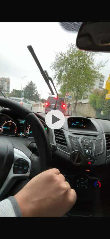

Aracın dörtlüleri ya da sinyalleri açık farlar da açıkken silecek çalıştırıldığı zaman takılma yapıyor belli yerde duruyor sinyal ya da farlardan herhangi birisini kapattığında silecekte takılma olmuyor daha önce böyle bir şey yoktu videosunu yüklemeye çalışacağım neden olur nasıl geçer
Aynı hattan besleniyorlarsa, zayıflayan motora bir krozyon sebebiyle daha az şasi veya elektrik gittiği için motor duruyor olabilir. Takıldığı yer de en çok zorlandığı yer olabilir.
Ben olsam sigorta kutusuna baktırırdım..
Deniz Kom
Elektrikte iletim arızası. Mehmet Bey'in söyledikleri doğru.
