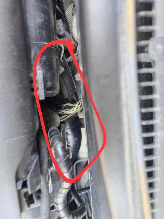

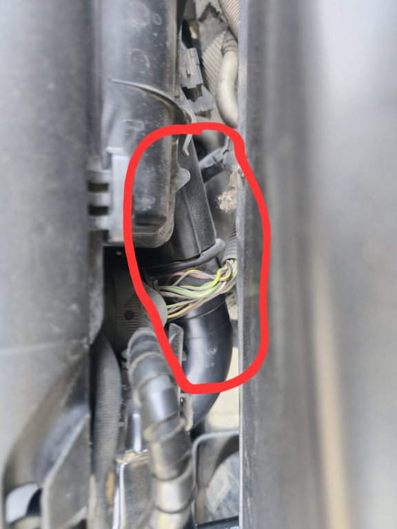

Merhaba arkadaşlar görselde ki filtreye hava girişini sağlayan boru sürekli yerinden çıkıyor bu sorunu yaşayan var mı nasıl çözebilirim ? Bir sorun teşkil eder mi bu durum ?
Coşku Mert
borunun yuvaya geçtiği kısma denk gelecek şekilde 1-2 tur elektrik bandı sarın. yerine sıkı geçsin, çıkmaz
