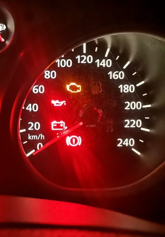

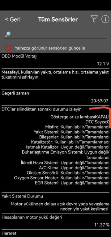

İyi akşamlar arkadaşlar, arabam LPG li, fazla tanınan LPG kiti de değil arabamdaki. Arabam LPG den kaynaklı sürekli motor arıza lambasını yakıyordu. Fakat uzun süredir motor arıza lambası yanmıyor. OBD cihazı "gösterge arıza lambası KAPALI" diyor. Ampul sağlam, kontağı açınca lamba yanıyor. Hem OBD nin hem de göstergenin fotolarını yüklüyorum. Sorum: OBD cihazındaki "gösterge arıza lambası KAPALI" kısmı; arıza ışığı yanmasın diye kapatıldı mı, düzeltilmesi mi gerekiyor?
kaaplı yani yanmıyor anlamında olabilir. yazılımdan kurcalansa zaten o elinizdeki cihazda bunu göremezsiniz
Mustafa Resül Kara
Bir daha arıza lambası yandığı zaman tekrar cihazla bakarsınız gösterge arıza lambası kapalı yazmıyorsa @Çağlar Bayurabinin dediği gibi yanmıyor anlamına gelir. Büyük ihtimalle de öyledir zaten ampul sağlam kontak açınca yanıyor demişsiniz. Ayrıca bizdeki arıza tespit cihazları aman aman özelliklere sahip değil.

Çağlar Bey, her 30 km gidince arıza lambası yanıyordu. Bu yüzden Adana dahil 4- 5 ustaya gittim. Ustanın birisi benden bıkınca LPG kaynaklı ışık yanmasın diye bir şeyler mi yaptı diye düşünmüyor da değilim. LPG istasyonumu (marka) değiştirmemin bu işle alakası mutlaka vardır, ama bu denli değildir diye düşünüyorum. Çünkü ustalar LPG kitinin arabaya uygun olmadığını, bu ışık yakma olayının devam edeceğini söylediler. Sakarya' da bir ustaya uğradım, ondan sonra hiç yanmadı.

Mustafa Bey, lamba vücudumuzdaki ağrı uyaranları gibi. Ciddi sorunlarda da yanmasa diye endişeleniyorum. Ustaya gide gele LPG arızalarını kanıksadım zaten.

İstasyondan dolayı arıza ışığı yanabilir sizinde başınıza gelmiştir. Arıza ışığı yanar mı diye test etmek kolay bir tane sensörün soketini çıkarın büyük ihtimalle yanar. Yanmıyorsa o zaman işler değişir 😊

Yanmadığı için kapalı diyor.

o kadar kolay ve bedava değil bunun için yazılıma girip işlem yapmak.

arıza kodunu bilmeden buna yorum yapılamaz, kit uyumsuz ne demek onu hele bir anlatsınlar, tüm lpg kitleri aynıdır temelde,reklam en büyük farklarıdır 3.0 motor olur hatalı nozül takar o ayrı.

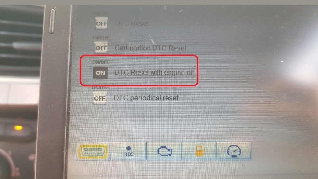

Ahmet Aybeyaz
OBD'li LPG kitlerinde bir ayar var, arıza sil diye, acaba o açılmış olabilir mi?
Arıza yaktığı an otomatik siliyor, arıza ışığı hiç yanmıyor.
