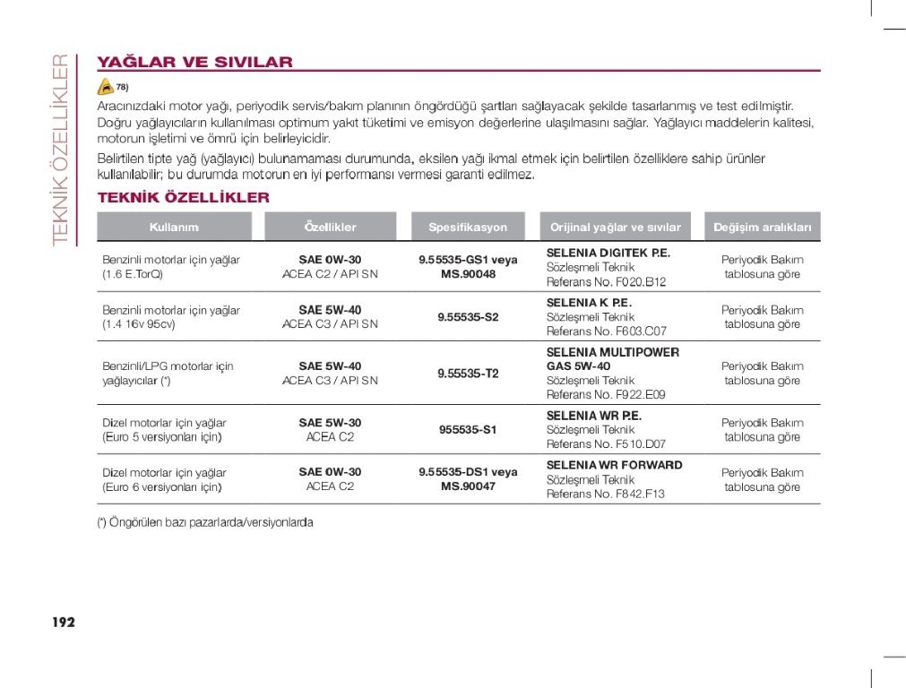

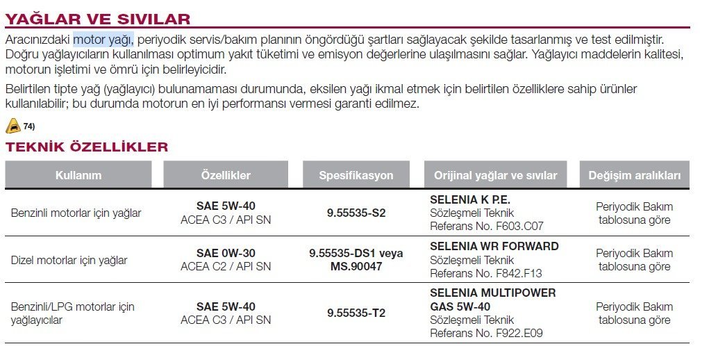

Herkese merhabalar,
Aracın yağ bakımı geldi, fakat araca hangi yağın koyulmaaı gerektiği konusunda kafa karıştırıcı bir durum var ortada, şöyle ki,
Araç trafiğe çıktışından beri yetkili servis bakımlı ve servis kayıtlarına baktığım zaman ilk günden beri Opar Olio Gs1 0w-30 yağ koyulmuş servisler tarafından,
Aracın kitapçığına baktığımda ise benzinli motor için SAE 5w-40 yağ koyulması gerektiği yazıyor.
Dün müşteri hizmetlerini aradım bir bayanla görüştüm onunla birlikte fiat'ın kendi sitesinde yer alan kullanım klavuzuna baktık 5w-40 yazdığını gösterdim peki yetkili servisler neden 0w-30 koymuş hep dedim kem dedi küm dedi geveledi, kayıt açayım, o arada ben de araştırayım size dönüş yapacağım dedi(dönmedi tabi)
Şimdi bu araca hangi yağı koymak lazım?
Aşağıdaki 2 görsel de araçtaki kitapçıklardan çekilmiş görsellerdir

Kitapçığa uyardım
Attığım görsellerin ikisi de arabanın kitapçığından görseller :D
Alptuğ Özcan yazdı:
Estağfrullah o anlamda demedim tabi ki
Hangi kitap sonradan basıldıysa ona uyarım :crazy:

Selçuk Bakış yazdı:
ikiside aynı kitaptaysa ?
Oğuzkan Işık yazdı:
son mesajı dikkate alırım :crazy: şaka bir yana 0w30 koyardım
Alptuğ Özcan
https://www.otomobil.fiat.com.tr/satis-sonrasi/kullanim-kilavuzlari
buradaki kllavuzda sayfa 192 de 1.6E torq için 0/30 yağ tavsiyesi yazıyor. aeca c2 spec.
Bende burdan HB kılavuzu indirdim, sedan kasa kılavuzundaki gibi 1.6 E-torq ayrımı yapmadan benzinli motorlar diye yazıyordu abi,
@Selçuk Bakış @Oğuzkan Işık 0w-30'da mutabık kaldık
