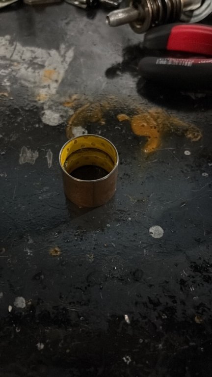

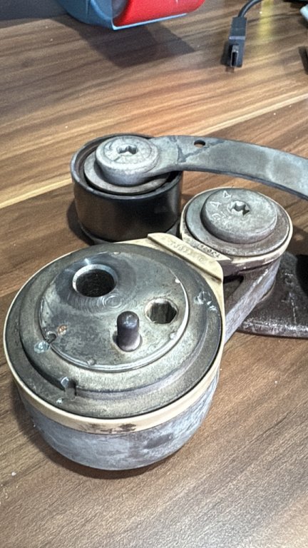

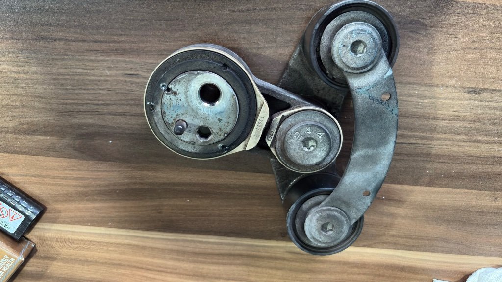

Servet Aydın 17 Haziran 2025 Yazar Paylaş 17 Haziran 2025 Yapılanlar listesine gelelim; Araçta marş motoru yok. Jeneratör marş şarj işini yapıyor. Jeneratör ile krank arasında gergiyi sağlayan zamazingo yamul. Ciddi ses var kayıştı. Parça 45bin tlcik. Yerim ulen dedim söktürdürdüm. Göbekte merkezlemeyi yapan burç aşınmış. Jungheinrich eje116 yük çatalı burcu ile birebir aynı çıktı ölçüleri. Burç 50 tl. Haliyle tükkanı evi arabaları marinayı ipotek ettirip kredi çektim ama değdi. 10500 ay geri ödemeli yaparım artık 7 1 Yorum bağlantısı
Çağlar Bayur 17 Haziran 2025 Paylaş 17 Haziran 2025 Servet Aydın yazdı: Yerim ulen dedim gergiyi de yeme yahu bu kodlu paröayı sordum, parçacı maldivlerde yer ayırtmış tatil için 1 Yorum bağlantısı
Doğan Arşiray 17 Haziran 2025 Paylaş 17 Haziran 2025 Servet Aydın yazdı: Yapılanlar listesine gelelim; Araçta marş motoru yok. Jeneratör marş şarj işini yapıyor. Jeneratör ile krank arasında gergiyi sağlayan zamazingo yamul. Ciddi ses var kayıştı. Parça 45bin tlcik. Yerim ulen dedim söktürdürdüm. Göbekte merkezlemeyi yapan burç aşınmış. Jungheinrich eje116 yük çatalı burcu ile birebir aynı çıktı ölçüleri. Burç 50 tl. Haliyle tükkanı evi arabaları marinayı ipotek ettirip kredi çektim ama değdi. 10500 ay geri ödemeli yaparım artık en sevdiğim tamir türü. milletin uyanıklığını, deneyim irade ve yüksek zeka ile aşmak ve artan para ile şatoma saçma sapan şeyler almak. Çağlar Bayur yazdı: gergiyi de yeme yahu bu kodlu paröayı sordum, parçacı maldivlerde yer ayırtmış tatil için epey süğre önce, bir gece istanbuldan ankaraya otobüsle döndüm. gece 4 gibi filan mecburen taksiye bindim 21 km gidecek. adam nereye dedi dedimki işte çayyolu blabla adam aynen allah dur hanımı arayayım dedi. gecenin köründe evi aradı, hanım çayı böreği salatayı hazırla ben bir saate geliyorum dedi. aha dedim ..ıçtık. hayatımda ödedğim en pahalı taksiydi. bir de gece tarifesi zaten. iki yön otobüs bileti daha ucuzdu o şekil. 4 Yorum bağlantısı

Mehmet Ozyurek 17 Haziran 2025 Paylaş 17 Haziran 2025 Çağlar Bayur yazdı: bu kodlu paröayı sordum, parçacı maldivlerde yer ayırtmış tatil için Türkiye olsa gelemzdi, Maldivler bu sene Türkiye'den ucuzmuş.. Servet Aydın yazdı: Araçta marş motoru yok. Jeneratör marş şarj işini yapıyor. Sonunda değişik bir araban daha oldu.. Çözümün güzel. Sanayideki ustalar da taş yesin.. Güle güle kullan.. 2 Yorum bağlantısı
