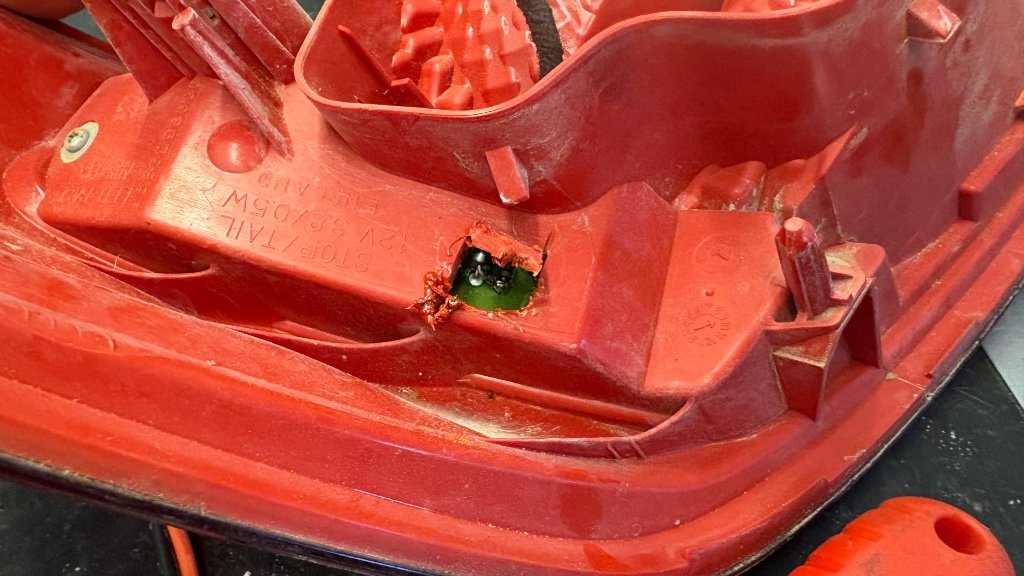

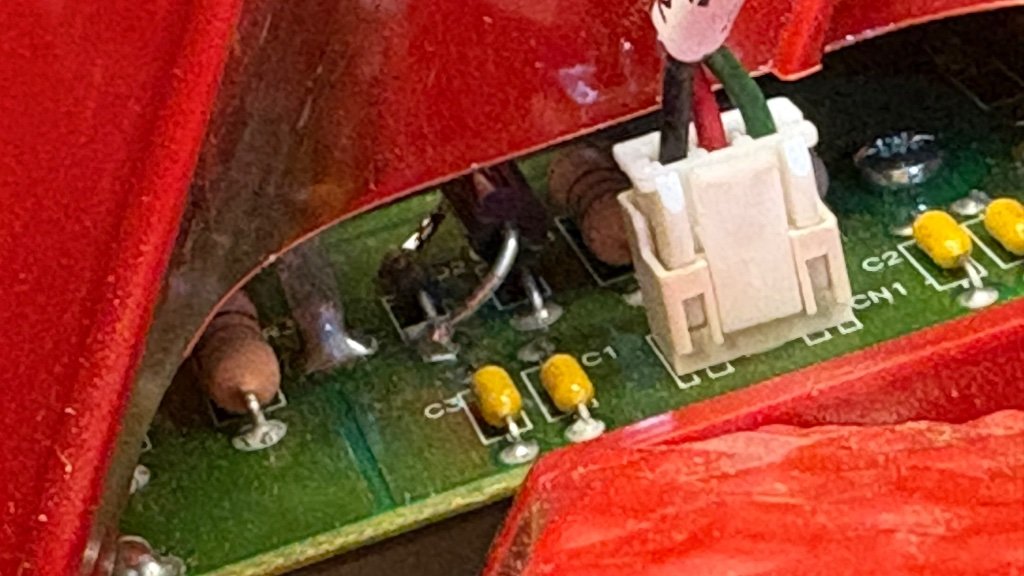

Efenim bilindiği üzere çok estetik çalışırım. Sağ stop fren ledi parkta iken normal ancak frende iken parlamıyor. Lede bağlı polarize diodu görev yerini terk etmiş. Süper teknolojik ve bilimsel işlem ile hasarı onardım. Spefikasyonel rasyonalist çalışmam gelecek nesillere ders olarak anlatılacak

Bir de diyor ki.  Stobu farcıya gönderelim açsın tamir etsin.
Düştün mü o kadar ya dedim.
Kes şurayı, bozuk diyota ulaşırız.
Bana da git yeni stop al mercedes bayiinden dedi, Benim de diyot bozukmus. Ayni boyle lehimleyip arabanin degerini dusurdum.
yahu stop lamban yanmıyor işte, füzyon anlatır gibi... töbe.....
Sana bozuk arabayı mı çakmışlar? Anlamadım ben...

Sağ parklar tam yanıyor, sağ fren iki sıra yanması gerekirken bir sıra güçlü, ikinci sıra kısık kalıyordu.. İkinci sıranın kısık kalmasına sebep olan bozuk diyota kesmedne ulaşamadık. Ya farı açacaktık yada arkasını kesecektik.. Kestik. Ben kaymasın diye tuttum. :)
Bu daha anlaşılır oldu galiba :)

Farcıya gitsen, o 1000 lira açma parası alırdı.. sonra farı beyinciye gönderdi.. 3000 lira da o alır :)
