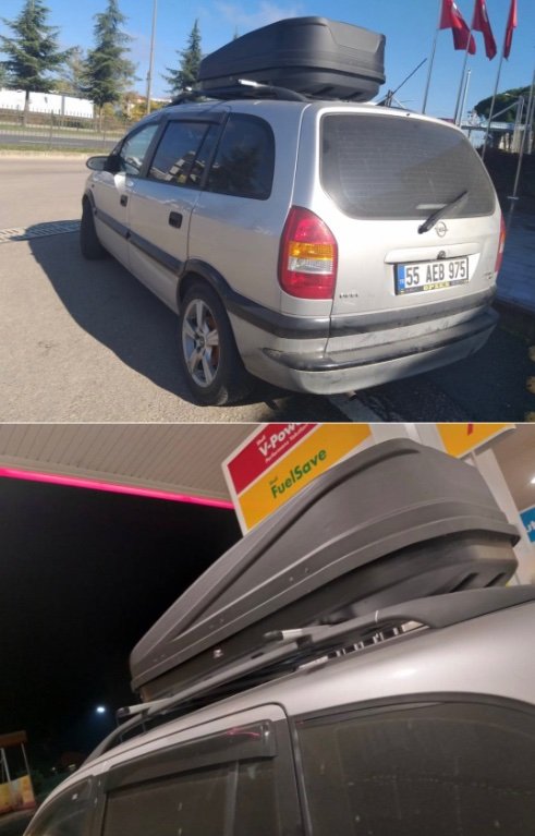

Ebrar Tüfek 26 Mayıs 2025 Paylaş 26 Mayıs 2025 Portbagaj ikinci el alın, 2 3 yaz tatile gidip yer bulamadıkları için satanlar çok, 5 6 bin liraya portbagajlar var, ben zafirada Jetbag marka kullandım yurtdışından gelme, orjinal tavan barı vardı ara atkı koydum 50 kiloya kadar yük koyulabilir ortalama, hız olarak 140 ı geçmeyeceksiniz, rüzgar sesi ve yakıt artışı olumsuz yönleri ancak bagaj yetmiyorsa başka çareniz yok. Port bagajın kendi kilidi var ancak bagaj kayışı kesinlikle alın, strap falan da diyorlar sanayide. yükü koyunca ortadan kayışı sıkın daha güvenli olur. Yorum bağlantısı

Mustafa Resül Kara 26 Mayıs 2025 Paylaş 26 Mayıs 2025 Bagajı ikinci el alabilirsiniz o hiç sıkıntı değil. Ara atkıyı ben thule almıştım. Ömürlük kullanırsınız. Bagajı da almancı usulü kalın iple bağlardım. Ama şunu da söyleyim ses yapıyor gerçekten ? 2 Yorum bağlantısı
Ayhan Asil 27 Mayıs 2025 Paylaş 27 Mayıs 2025 Rıch marka kullanıyordum. Çok çok da memnundum, muayenede herhangi bir sıkıntı çıkarmadılar. Zaten 4 tane alyanın başındaydı. Söküp takmak da çok kolaydı. Çok ağır olmayan birçok malzeme koyabiliyorsunuz, kilitli olması da güvenlik açısından harikaydı. Ancak 120 km hızdan sonra ses yapmaya başlıyor, ayrıca ayaklarının geldiği yerlerdeki plastikler de çok uzun zaman sonra tavanda iz bırakabiliyor. Pasta cila ve detaylı temizlik gerektiriyor. Yorum bağlantısı

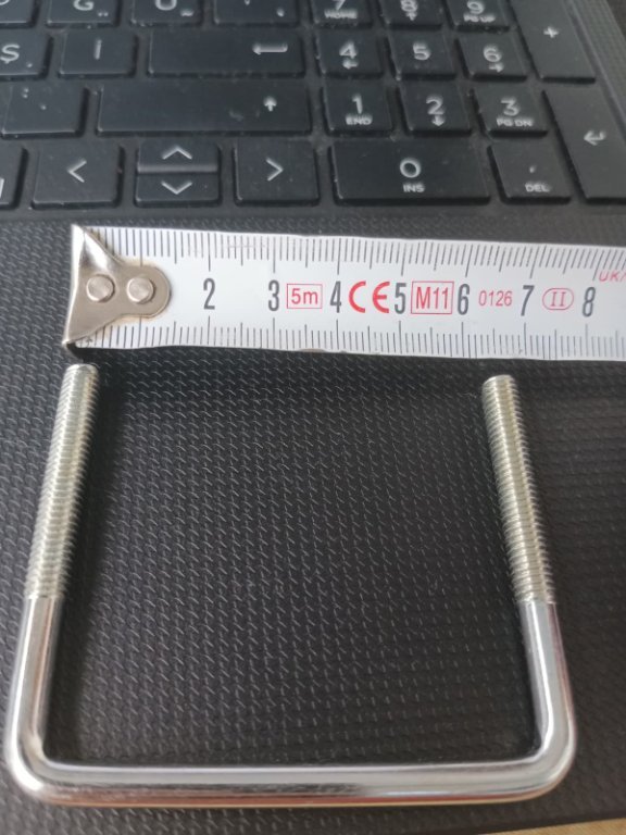

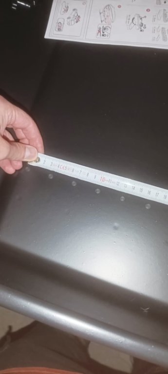

Arda Dulgar 3 Ağustos 2025 Yazar Paylaş 3 Ağustos 2025 Ara atkıyı monte ettim. Gerçekten kaliteli duruyor. Görüntü olarak da çok şık. Ancak bir aksilik oldu. Ara atkının kalınlığı ile port bagaj montaj kiti uyum sağlamadı. Ara atkı kalınlığı 8 cm montaj elemanı daha dar port bagajda 8 cm üstü 10 cm delikler var. alttaki u civatanın 10 cm olanını aradım bauhausa gittim internette aradım bulamadım ne yapabilirim acaba Yorum bağlantısı
Arda Dulgar 3 Ağustos 2025 Yazar Paylaş 3 Ağustos 2025 Acaba çıtaya (ara atkıya) 1 er delik açsam sorun olur mu ki Yorum bağlantısı
