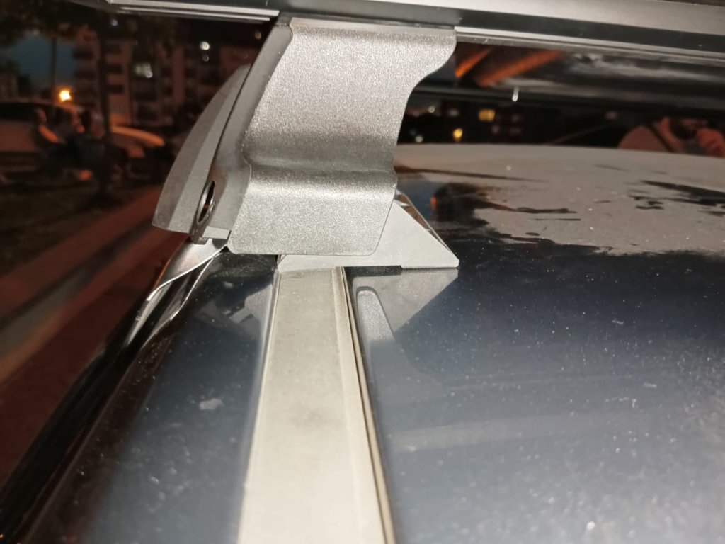

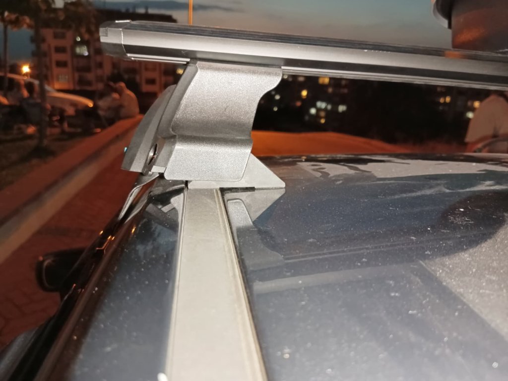

Arda Dulgar 7 Ağustos 2025 Yazar Paylaş 7 Ağustos 2025 Mehmet Göktürk yazdı: onun torku var öyle sonuna kadar sıkılmaz. ara atkı tavana değil profile oturuyor olmalı öyledir yani. Biraz inceleyin kastırıyor olabilirsiniz de. her iki tarafı yavaş yavaş karşılıklı biraz biraz sıkın. önce bi taraf sonra diğer taraf değil vs. Mehmet bey, ayağın tek tarafını tavandaki kanalın duvarına dayayıp monte ettim aşağıdaki gibi. hata mı ettim acaba Yorum bağlantısı
Mehmet Göktürk 7 Ağustos 2025 Paylaş 7 Ağustos 2025 Orjinal değil ama bence sorun yok Daha dışa alıp tırnağı ortalamak mümkün değil olsa gerek Yorum bağlantısı
